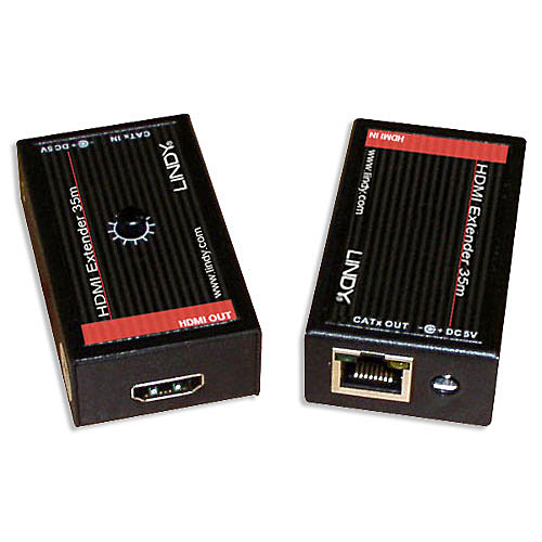

EDIT: ho letto che è possibile utilizzare dei convertitori per far passare i cavi nelle canaline nel muro. Possibile?
Tipo questi:
Sent from my iPhone 5C using Tapatalk
Ma non credo che ci guadagneresti molto come differenza in diametro tra un cavo HDMI ed un cavo di rete buono. Il cavo hdmi dovresti sceglierlo in base al diametro e lunghezza: in pratica se il cavo è corto (per esempio 3 - 5 mt) lo puoi trovare di diametro accettabile, comunque devi sempre fare i conti con la spina HDMI che non puoi pensare di dissaldare, far passare il cavo nel buco, poi risaldare. Invece per i cavi rete esiste una pinza (a crimpare) per cui si potrebbe pensare anche prima di far passare il cavo e poi mettere le prese di rete. Secondo me conviene fare il foro leggermente più grosso, il necessario per far passare una presa HDMI, e poi far passare il cavo già cablato. E' una complicazione in più l'adattatore per il cavo di rete.
