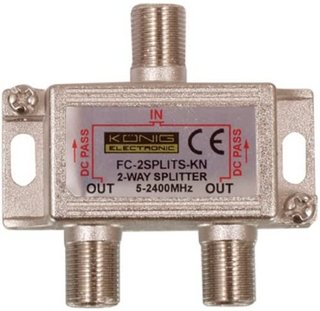

Non avrai problemi perchè tutti i decoder Tivùsat HD sono compatibili a convivere anche con Sky Q. Dovrai solo considerare questo, attualmente il pezzo che dicevi sull'antenna, l'occhio che si chiama LNB, ha due uscite. Puoi tranquillamente usare l'uscita per il decoder vecchio SD per quello nuovo HD. In futuro invece se passi a Sky Q, ti metteranno un LNB a 1 sola uscita per Sky Q e da quell'uscita con uno splitter, otterrai due uscite a cui collegare un cavo che va a Sky Q e l'altro che va al decoder Tivùsat.

In base ha cosa hai adesso, ti cambierà solo che l'LNB avrà una sola uscita e non due, quindi dovrai ricorrere a uno splitter da pochi Euro per collegarci due cavi all'LNB. Lo splitter si può mettere ovunque, più vicino alla parabola, a metà del tragitto o dietro al mobile del tv. E' importante che sia riparato da pioggia e umidità, quindi meglio in casa o se fuori chiuso in una scatola di plastica.

Si può fare tutto come ti ho detto, partendo da un solo cavo in uscita dall' "occhio" della parabola (LNB) mandando con uno splitter i cavi ai due decoder.
