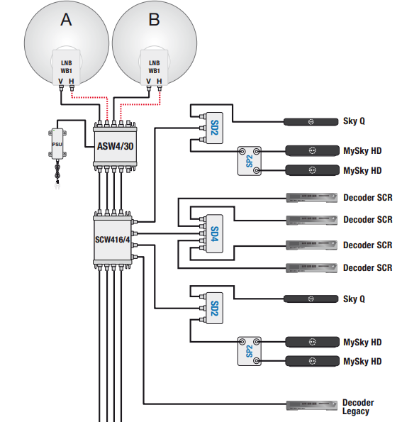

Da questo post prendo questa immagine:
Qualcuno sa il codice di SD2, per cortesia?
