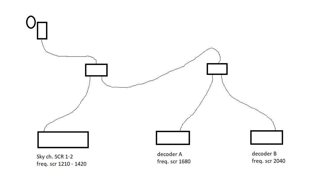

Se ho capito bene hai fatto così: https://s33.postimg.cc/pny3y3ym7/Immagine.jpg

bellissimo schema!
si è quello!
cmq ho provato perde un bel po di segnale...dal my sky ho la qualità al max ma la potenza sul 30%,cmq si vede senza blocchi, ho testato qualche canale.
