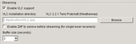

io riesco a vedere lo stream con queste impostazioni
poi tasto destro sul canale e selezioni stream service e dovrebbe partire la riproduzione
devi selezionare un bouquet e poi un canale al suo interno
quindi tasto destro (ctrl + track), ti dovrebbe comparire un menù e poi selezioni Stream Service.
