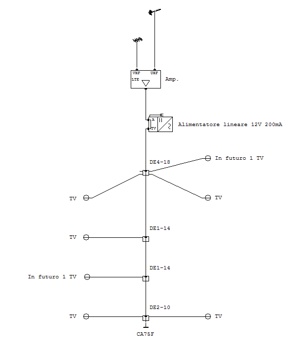

Allora non hai capito, infatti qui https://www.digital-forum.it/showth...a-TV-a-3-vie&p=6568608&viewfull=1#post6568608 consigliavo di partire con un derivatore da 18db 4 uscite ovviamente togliendo il partitore in cima e scendere con la montante verso gli altri tre derivatori in cascata al punto blu con un derivatore da 14db una uscita, punto verde derivatore da 14db una uscita, punto viola derivatore da 12db due uscite chiuso con la resistenza di chiusura...se non ti é chiaro aq62 ti disegnera uno schema; puoi anche dirmi che antenne e centralina stai adoperando, da dove ricevi https://otgtv.it/wordpress/liste/ e se hai ottica verso i trasmettitori.

Si ma gli altri thread non me li ricordo mica, percio se mi rinfreschi la memoria lincandoli bene; se parti con un partitore a 4 uscite é ovvio che hai degli scompensi a valle percio per quanto riguarda la distribuzione l'unica é sostituire quel partitore con il derivatore da 18db 4 uscite e proseguire con gli altri in cascata dal valore indicato; poi se mi chiarisci il reso antenne, centralina, puntamenti, ottica, possiamo andare avanti.

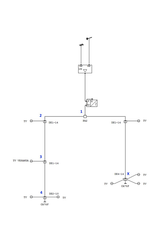

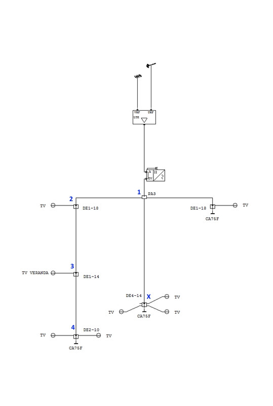

eppure all'epoca 6 giugno 2016 questo schema lo avevamo già fornito...
https://i.postimg.cc/XJyTb5gW/Eolprox.jpg
e non solo il 13 marzo 2016...
https://i.postimg.cc/9MqRyjrK/Eolprox.jpg
https://i.postimg.cc/zBgfQSwc/Eolprox2.jpg
