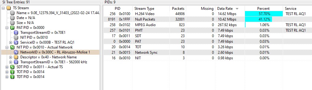

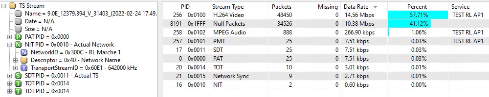

ed ancora ...tp 12379:
  • stream 111 è ora spento
  • stream 23 stream RL Marche 1
  • stream 24 RL Abruzzo Molise 1
