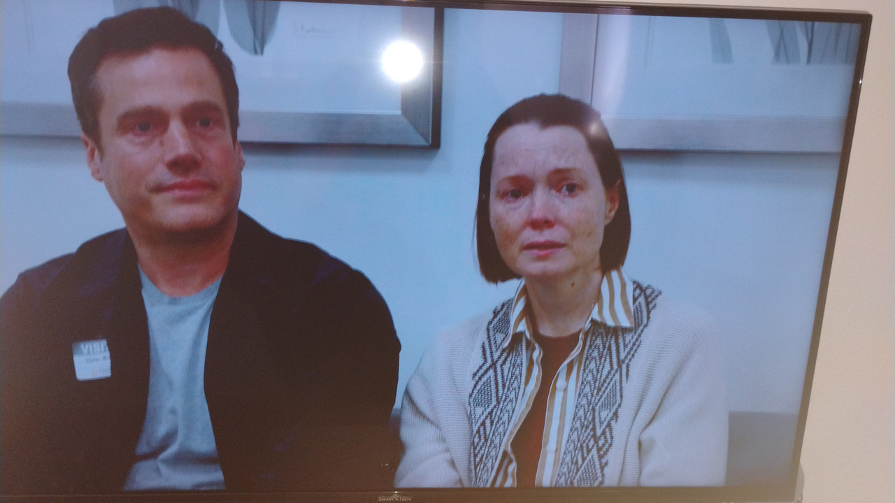

Ho fatto una foto con il telefilm The Pitt forse non rende bene ma è scurissima l'immagine
Non guardare "the pitt" perchè il master in 4K devono averlo preso in sconto all'eurospin:ROFLMAO: . Scuro e poco definito.

Si, The Pitt è scuro per tutti, non fa testo.
