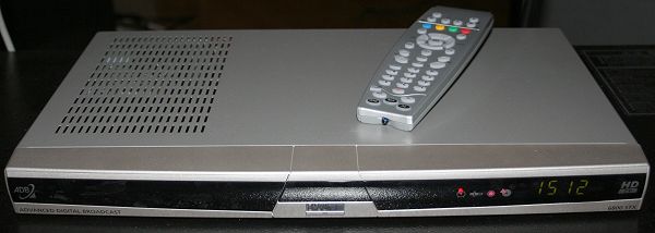

ADB e il nuovo decoder ad alta definizione
Come annunciato al Sat EXPO, il progetto per la trasmissione di contenuti in alta definizione in formato AVC H.264 su DVB-T è partito fortunatamente senza intoppi, grazie anche alla disponibilità dei decoder ad alta definizione prodotti da ADB che i lettori di AV Magazine dovrebbero conoscere già molto bene.
Continua qui
