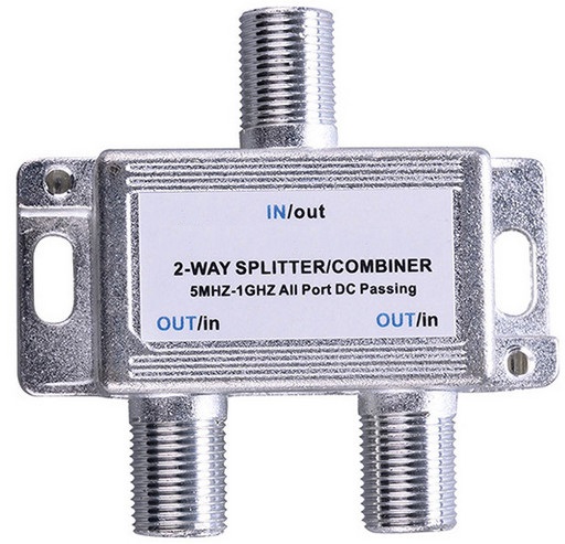

Poi puoi combinare o dividere il segnale del dtt + sat con questo tipo di dispositivo:
Chiaramente non devono essere previsti altri tipi di componenti (derivatori, partitori, amplificatori, alimentatori ...) nel tratto comune ai due tipi di segnali dtt e sat. Il cavo coassiale deve essere per il satellite. Le prese devono essere del tipo F.
