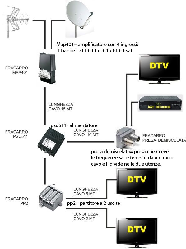

un salutone a tutto il forum, pieno di esperti cha sapranno aiutarmi....
Vi illustro la mia bozza di impianto...utilizzando materiale FRACARRO.....
le antenne si trovano sul tetto di un palazzo di 6 piani e io abito al primo!!
Uploaded with ImageShack.us
Ormai è da tempo che non mi aggiorno....
Potreste segnalare gli errori che riscontrate?
la prese demiscelata vanno usate anche per il dtt?:eusa_think:

Non mi è chiaro dove collegheresti la parabola (mica al map?)

Map401= amplificatore con 4 ingressi:
1 bande I e III + 1 fm + 1 uhf + 1 sat
psu511=alimentatore
presa demiscelata= presa che riceve le frequenze sat e terrestri da un unico cavo e li divide nelle due utenze.
pp2=partitore a 2 uscite
Non mi sembra ci siano errori di concetto.
Se monti prese demiscelate potrai collegare il decoder in tutte le stanze (accesi 1 alla volta).
P.S. come ho già scritto è corretto il collegamento della parabola al map401, mi ero confuso con il map400, anzi per essere più preciso ero convinto che fosse il map400 ad avere un ingresso sat.

L'alimentatore "alimenta" l'amplificatore ovvero il map401.

La combo ha un solo connettore per cui richiede un amplificatore a unico ingresso per le bande III-IV e V.
Con 2 diverse polarizzazioni non puoi usare un antenna combo anche se in qualche caso potrebbe funzionare.

La posizione dell'alimentatore dipende da come viene fatta la distribuzione.
Non so cosa hai dietro al televisore ma so con certezza che non esistono amlificatori che funzionino per "grazia ricevuta"; vanno sempre alimentati.
