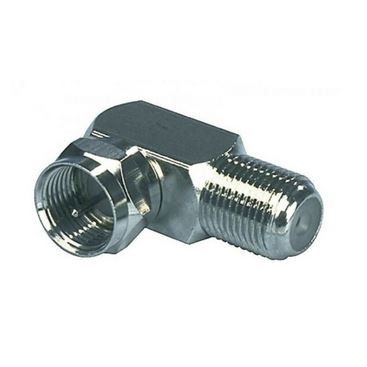

Mi serviva un connettore ad L ed avevo solo quello ad innesto rapido.
I miei LNB sono sotto il cappuccio, hai presente la PF, e sono molto protetti.
@DTTFANS
Ogni tanto capita di sostituire l' LNB e l' innesto rapido è molto comodo.
Mi occorrerebbe questo ;)
