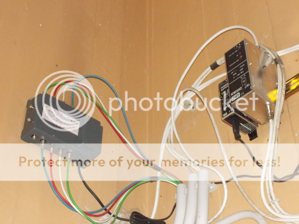

Spiegate le ragioni del depistaggio vi comunico gli esiti degli approfondimenti:
Per quanto ho potuto vedere le antenne sono una ciofeca (vedi foto)
La superiore che dovrebbe essere una IV-V è orientata a circa 255
Puntata sulle postazioni di Monte caccia (az. 260), Modugno (az. 270) e Corato (Az. 273)
La seconda è una III banda orienta su via dalmazia (Az. 10 circa)
L'alimentazione visibile è la seguente.
Altro non sono riuscito a vedere.
ciao
Antonio

In effetti vederci la buona fede è dura.
P.S. però da quello che scrivi, non mi sembri totalmente digiuno della materia...
Non avrei nulla da dire sull'impianto centralizzato, se non il fatto che, da Bari, usare una log UHF per ricevere Monte Caccia (+ Corato e Modugno), mi pare poco appropriato. Scarsa direttività frontale e basso guadagno la espongono alle molte variabili apportate dalle fluttuazioni legate a propagazioni e fading, specie nella stagione estiva. La log VHF III banda per Bari città invece può anche andare bene.
Comunque, nella foto dei dispositivi all'interno, noto due diversi centralini. Quello di sinistra, coi cavi colorati, sembra proprio un impianto satellitare distinto e separato.
Quello di destra è invece il centralino TV terrestre vero e proprio.
Noto i due componenti alimentatore (KP15) e amplificatore (KW33C).
Solo che quell'amplificatore è una specie di finale di potenza che amplifica sia la VHF che la UHF (cioè da 40 a 862 MHz). Componente di qualità, per carità (e pure piuttosto costoso), ma questa configurazione mi lascia perplesso (la separazione di VHF e UHF è sempre indicata) e soprattutto mi chiedo dove si trova il miscelatore che unisce i cavi della due logaritmiche (la UHF verso Caccia e la VHF verticale verso il sito RAI di Bari)...
Leggendo le specifiche del KW33C leggo che ha un "regolatore di pendenza".
cosa vuole dire ???
Ad ogni modo, se vuoi tentare questa strada, utilizza un partitore con un disaccoppiamento (o separazione) tra le uscite il più elevato possibile (non meno di 20dB), come ad es. il PA2 o il PP2 (NO il PP12!).
Altrimenti, per avere un risultato tecnicamente corretto, all'ultima derivazione puoi anche provare un derivatore del tipo DE2-10 o CD2-10, da collegare in modo analogo al CD12, ma con perdita in UHF che si limita a 10dB (quindi già circa 3dB di "vantaggio") rispetto al CAD12. :icon_cool:
Ottimo consiglio proverò con un DE2-10.
Poi ti farò sapere.
