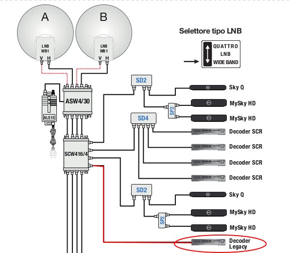

Il mio impianto è esattamente così e i miei tv LG hanno tra le impostazione SCR, la possibilità di impostare entrambi gli LNB come A e B.
Il mio multiswitch, Fracarro SCD2 5216w, per tornare legacy va spento altrimenti resta SCR/DCSS.

Dovrebbe essere riferito ad ogni singola uscita... anche se il manuale non e' moto chiaro
Il multiswitch passa automaticamente alla modalità Legaci, SCR o SCD2 (dCSS) al primo comando DiSEqC ricevuto da un decoder collegato.
Se non sbaglio su una uscita potresti mettere un divisore e collegare piú di un decoder, sempre menata sarebbe e non servono piú
Sembra si possa collegare solo un un decoder legacy su un derivata , e fino a 4 SCR
E non potrebbe essere diversamente...

forse qui e' piu' chiaro
