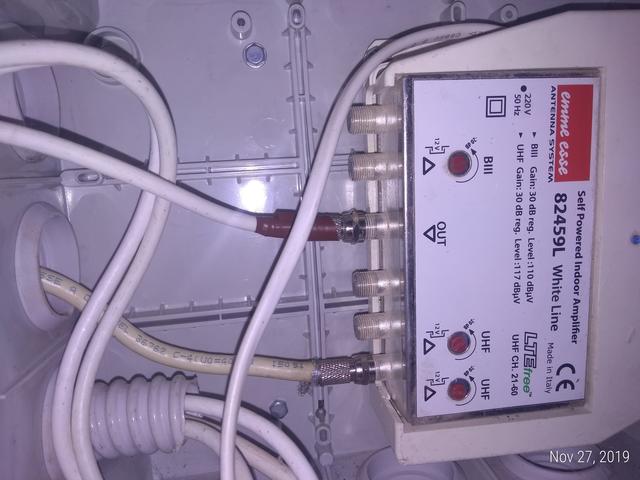

Il mio impianto attualmente e' cosi' composto:
_casa appena ristrutturata, con cavi antenna nuovi, prese a muro nuove, antenna a pannello nuova (modello di qualche anno fa, una rimanenza che avevo in garage).
_accoppiatore a 2 vie da palo (link foto)
_amplificatore emme esse 82459L nel sottotetto (linkl foto)
_cavo in uscita che porta alla tv lungo circa 10/15 metri
I canali Rai si vedono benissimo, 26 canali. SNR 51%, dB 21, AGC 99%
I canali mediaset, a volte aggancia con SNR piu' basso per 2 o 3 secondi, poi il segnale scompare. Altri giorni semplicemente segnale assente.
QUA il link alla pagina coi ripetitori nella mia zona.
Ho provato ad eliminare l'accoppiatore da palo, portando i due cavi dall'antenna direttamente all'amplificatore. Stesso risultato.
Ho alzato il palo d'antenna sul tetto di quasi un metro ma ugualmente il segnale non cambia.
Sapreste darmi qualche suggerimento? Passare ad un antenna yagi combinata potrebbe migliorare la situazione?
Grazie a tutti in anticipo per l'aiuto che saprete darmi.

Esatto, devi puntare verso Torino. Monte Capra e Colle della Maddalena da noi sono quasi allineati. Ci sono 1 o 2 gradi al massimo di differenza, ma per l'antenna è come se fosse un unico punto. Fai la prova che dice Gherardo perchè non vorrei che sia un problema dell'amplificatore. I tuoi vicini quali antenne hanno e dove puntano?
Un mio amico abita a Manta dietro il "Bar della Juve" e riceve tutto senza problemi quindi non dovresti avere problemi neppure tu. In zona non ci sono grossi problemi a ricevere da Torino se non hai ostacoli quindi potrebbe anche essere un problema all'accoppiatore o all'amplificatore. Prova come ha detto Gherardo a collegare una tv diretta all'accoppiatore
