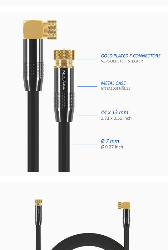

Grazie per le risposte, dunque, il cavo è questo in foto
Il dubbio mi è venuto perché nella maggior parte dei canali satellitari ho una potenza e una qualità inferiore al 50% (a volte meno del 40%) quindi volevo capire se era normale o no.
