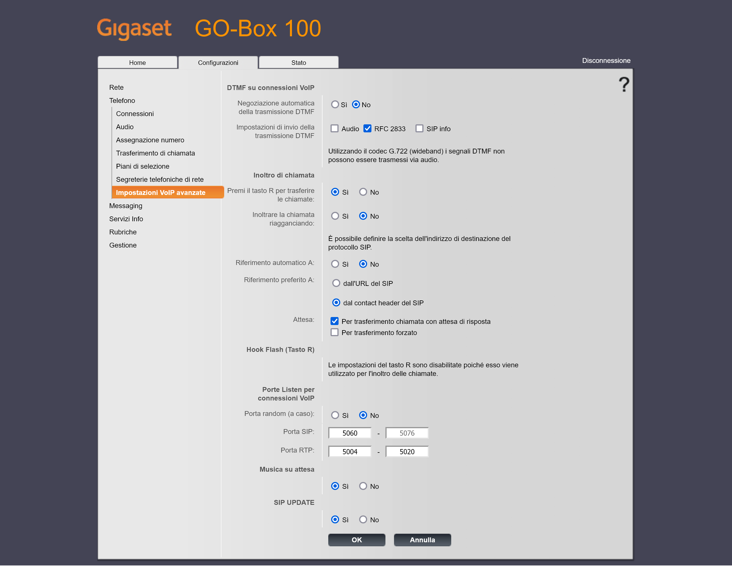

Ho una connessione FTTC TIM e avrei bisogno di una mano nel settaggio di qualche impostazione avanzata VoIP nella pagina di configurazione di una base Gigaset, il Go-Box 100.
Il primo riquadro "DTMF su connessioni VoIP" è stato da me impostato come richiesto dai requisiti VoIP TIM:
Supporto toni DTMF: RFC 2833 / RFC 4733
Sono i riquadri restanti che non so dove mettere le mani, soprattutto nella sezione "È possibile definire la scelta dell'indirizzo di destinazione del protocollo SIP".
Devo impostare "dall'URL del SIP"? dal contact header del SIP? Nei file guida di riferimento Gigaset c'è scritto questo:

Lì è tutto impostato per bene, il telefono funziona correttamente, è qualche problemino che devo aggiustare, e ho bisogno di sapere con precisione se questi parametri sono corretti o sbagliati.
Sono corrette queste impostazioni

Potresti spiegarmele queste impostazioni? Perchè sono corrette?
Per i DTMF TIM usa lo standard RFC come la maggior parte dei provider VoIP quindi quella è un'impostazione obbligata
L'inoltro di chiamata e quindi le relative impostazioni di REFER (tradotto erroneamente come Riferimento) e Attesa riguardano l'uso di questa base Gigaset in uno scenario con un centralino VoIP in cui devi girare la chiamata ad altri interni.
Essendo connesso tu direttamente al trunk del provider, non sono impostazioni che ti riguardano.
Le porte SIP ed RTP sono quelle con cui la base Gigaset si presenta al mondo esterno
Quando la base si registra a TIM, dice a TIM che le risposta alla sua richiesta di registrazione e le segnalazioni di chiamate in ingresso devono arrivargli sulla porta 5060, e che il traffico voce da TIM verso la base sarà negoziato tra la porta 5004 e la 5020.
Generalmente i parametri RTP non vanno cambiati a meno che non usi quelle porte per altri servizi sulla tua rete.
Per la porta 5060 ha senso variarla ad esempio in 5065 se hai già il router del provider che si registra a sua volta sul numero VoIP, occupando quindi la porta.
Musica su attesa indica se la base deve rimuovere o meno l'indicazione multimediale dal SDP (il descrittore multimediale della telefonata) quando la chiamata viene messa in attesa, di solito si lascia a default salvo problemi sempre riguardanti l'utilizzo con un centralino VoIP
SIP UPDATE é un metodo che consente di aggiornare alcune caratteristiche della telefonata dovessero cambiare o variare tra l'invito iniziale alla conversazione oppure nel corso della telefonata stessa.
Viene anche usato talvolta per evitare che le chiamate cadano, poiché l'invio di questa segnalazione consente al firewall o al router del cliente di capire che la sessione è ancora in corso e che quindi non deve terminare la sessione liberando le porte

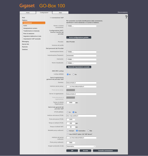

Non posso cambiare la porta, altrimenti non funziona più. L'unico soluzione che ho trovato è stato impostare alla base Gigaset l'ip statico, e non farlo assegnare dal DHCP. Non c'è una spiegazione logica a questo, almeno io non l'ho trovata, però è stata l'unica che ha funzionato. Avevo provato veramente di tutto, per GIORNI, ma tutto ciò che avevo provato era fallito, questo no.
Ti posto la schermata "Connessioni", al posto di info riservate ho messo i puntini. Come si può vedere nel campo "Tempo di refresh Registrazione" ho inserito il valore 9999, il massimo consentito dal Gigaset, visto che TIM vuole un minimo di 86400 secondi, spero di aver fatto bene.
Mentre nel campo "Tempo di refresh NAT" ho chiesto al costruttore del mio modem, TP-Link, di dirmi quel'è il tempo del suo refresh della tabella NAT, ma non sanno che pesci pigliare.
