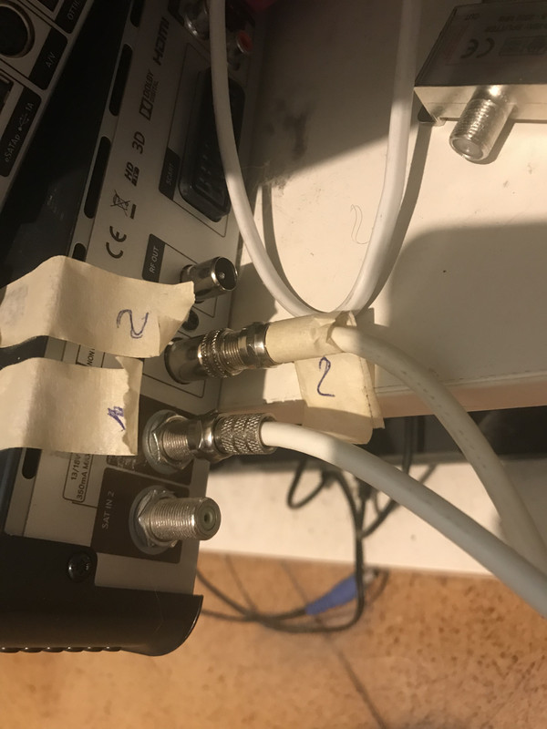

ho un problema con il myskyhd,

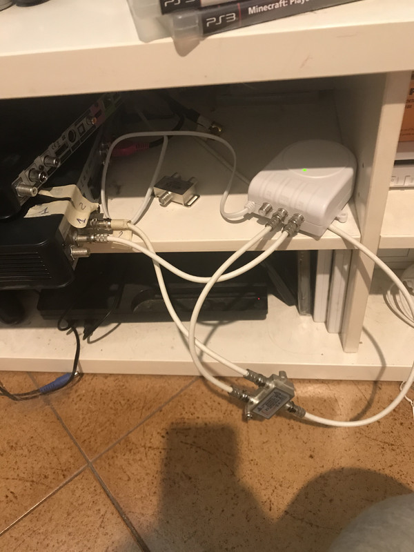

in foto vedete il mio impianto, fatto da tecnico sky, ed è andato tutto bene per 2 anni fino a sabato.
improvvisamente assenza segnale.
impostazione impianto SCR
abito in condominio con parabola centralizzata, l'antennista del condominio ha verificato che il segnale arriva pieno alla scatola fuori il mio appartamento.
ho fatto tutti i reset del caso ma nulla, ad un tratto mi viene l'idea di attaccare il mio vecchio skyhd e... funzionava tutto! segnale frequenze al massimo!
ma è durato si e no mezz'ora, ora da assenza segnale anche lui, mi viene il dubbio che ci sia qualcosa nell'impianto che me li bruci.
i decoder si accendono e funzionano normalmente ma non prendono piu segnale.
l'errore è 31ab 32ab 33ab, su tutte le frequenze da no lock
cosa può esser successo?

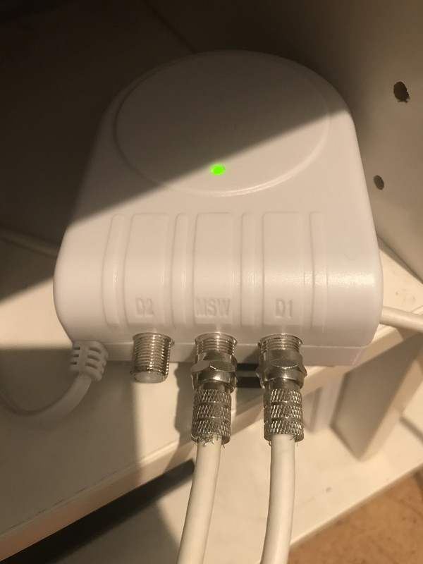

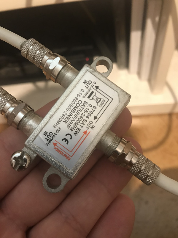

il cavo (unico) arriva allo splitter
il cavo in uscita dove c'è scritto power pass arriva all'ingresso msw dell'alimentatore, l'altro va nell'rf in del decoder
il cavo d1 arriva all'attacco sat 1 del decoder

Scusa ma perché non hai fatto controllare il livello di segnale direttamente al decoder?
Prova ad attaccare direttamente il cavo che arriva da fuori.
Potrebbe essersi guastato lo splitter o l'alimentatore.
Benvenuto
fatto e l'esito è sempre lo stesso
il problema è che il secondo decoder per mezz'ora è andato, poi il buio aanche lui.
lo splitter lo cambiato ma non è cambiato nulla
l'alimentatore da corrente (col tester vedo che esce segnale dall'uscita)
Conviene provare il mysky in uno Sky Service.
Assicurati che il Mysky non abbia perso la configurazione SCR
Comunque l'antennista doveva verificare il segnale al decoder.
Verifica che i cavi non siano danneggiati
