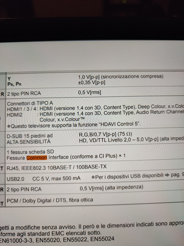

se non ha cambiato TV ha un vecchio plasma di undici anni almeno. difficile che sia CI+, ma solo lui può leggerlo sul manuale.
Ho anche una Samsung Cam 2 che usavo per vedere premium, che dite?
Visto. Quindi sì, la supporta. Comunque non è specificata la versione 1.3 o 1.4. Anche se ormai direi che non è più importante come sembrava inizialmente all'uscita della cam 4K di tivusat (che è una CI+ 1.4), ma se è 1.4 è meglio di 1.3.
Ma a cosa si riferisce con 1 lettore card SD? A parte che le card "SD" tecnicamente non esistono, ma il tv ha quindi un lettore integrato di smart card?
È solo una SD card.

Il fatto è che l'hanno messa nella sezione decodifica, per cui sembrava si riferisse ad un lettore di smart card
