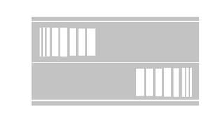

Non so in Alba me nei paesi circostanti e quindi strade comunali, provinciali, forse qualche statale, c'è una nuova segnaletica in strada con strisce parallele, ma non attraversamenti pedonali, sono messe nel lato opposto. E vicino mi pare che ci sia il simbolo di una bicicletta. E' una novità, le hanno fatte di recente, ma non le trovo neanche su internet. Si può intuire il significato, ma qual'è quello esatto?
Le strisce più o meno sono fatte in uno di questi modi:
...Si può intuire il significato, ma qual'è quello esatto?

Grazie, quindi è giusto il disegno che hai quotato.
La rappresentazione corretta e' questa: (strisce larghezza crecenti secondo il senso di marcia)
per il simbolo della bicicletta ... pista ciclabile
Il mio disegno era puramente indicativo, ma non ricordavo se raggiungendo la segnalazione in macchina, comparivano prima le righe strette o quelle larghe.
