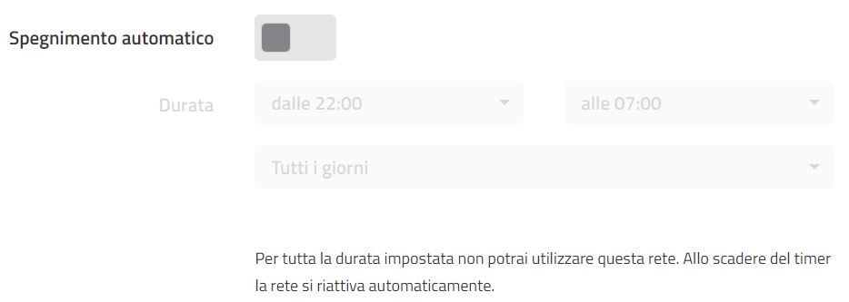

Se non mi va di fare quello, stavo pensando se non ci fosse il sistema per riavviare giornalmente il modem, magari così è più leggero, non si imballa e non si presenta il problema. C'è una voce nel menù wi-fi per spegnere la rete a una certa ora di notte, con scritto sotto:
Per tutta la durata impostata non potrai utilizzare questa rete. Allo scadere del timer la rete si riattiva automaticamente.
Secondo voi questo spegnimento forse della sola rete wi-fi è efficace come un riavvio del modem anche a livello di gestione automatica degli indirizzi IP?

Qui lo spegnimento automatico che dicevo, se potesse servire a qualcosa come funzione equivalente a un riavvio del modem:
