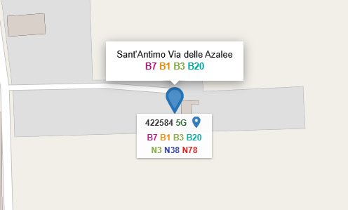

Cercando un po' nel forum come poter eventualmente potenziare o migliorare la qualità della rete, ho capito che é fondamentale analizzare anche varie cose come distanza dal ripetitore, e caratteristiche del ripetitore, ma non ci ho capito molto quindi vi posto qui uno screen dal sito lteitaly del ripetitore più vicino casa mia da cui dista all'incirca 800mt:

Quella cella ha una banda N78, quindi dovrebbe garantire buone prestazioni, salvo saturazione della cella.
Solitamente le antenne esterne compatte non hanno delle prestazioni rilevanti, per cui eviterei.

Posso ipotizare che siano limitate per saturazione o struttura della cella, forse è una cella con molte utenze che è collegata tramite un ponte 5G, non con fibratura sulla cella.
Per me le antenne esterne non servono, almeno se vuoi collegarti a quella cella, se vuoi provare a collegarti ad un altra cella con delle antenne direzionali puoi provare, ma non so se ne valga la pena.
Casomai prova, da smartphone, se altre celle hanno prestazioni migliori, poi valuta.
