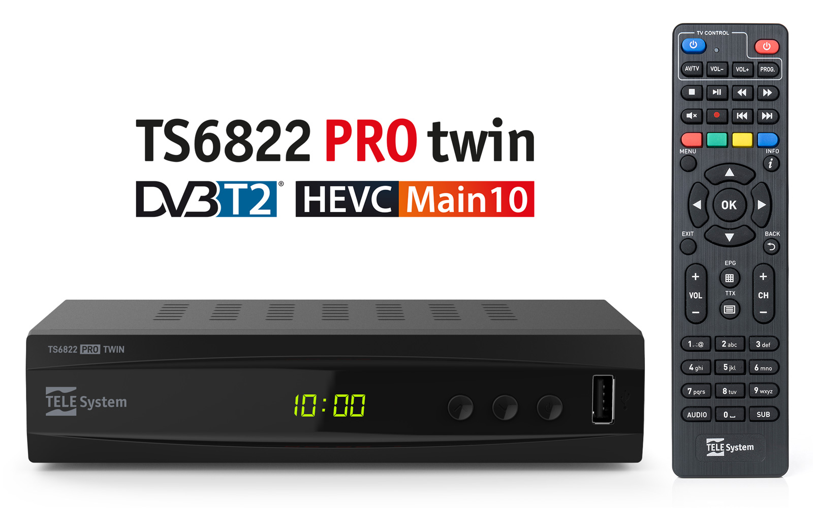

Posseggo la tv Telesystem PALCO 27 LX FHD Slim
e il decoder Telesystem TS6822 PRO TWIN
ed è impossibile comandare gli apparecchi con i propri rispettivi telecomandi.
1) Il telecomando della tv comanda sia la tv stessa che il decoder
2) Il telecomando del decoder comanda sia la il decoder stesso che la tv
Essi lo fanno in maniera autonoma senza che siano stati programmati da me in alcun modo, e sopratutto si comandano in maniera totalmente confusionaria.
Se per esempio con il telecomando della tv pigio il tasto per aumentare il volume, al decoder arriva il segnale di apertura del menù. Se con il telecomando del decoder voglio cambiare canale alla tv arriva il segnale di abbassare il volume, e così via. In questo modo non è possibile comandare niente rendendo impossibile qualsiasi cosa.
Ho provato a disabilitare l'HDMI CEC su entrambi i dispositivi ma la situazione non è cambiata, e ho avuto la conferma che il problema non derivasse dell'HDMI perchè, provando ad usare la presa SCART visto ne dispongono entrambi gli apparecchi, il problema è rimasto invariato.
Ho provato a togliere e rimettere le pile, poi ne ho messe di nuove, ma nulla. In ultimo ho provato a fare il reset ai dati di fabbrica sia della tv che del decoder, ancora niente. Ci possono essere problemi di interferenze IR tra i due dispositivi?
Ci tengo a precisare che con la mia vecchia tv (vecchia tv Mivar 14 M3) abbinata sempre al decoder TS6822 PRO TWIN non ho mai avuto questo problema.
Avrei bisogno di un vostro aiuto, sono in totale confusione e non so più cosa fare, grazie.
Il problema che hanno gli stessi codici anche se per funzioni diverse, sono pure per oggetti della stessa marca, non c'è molto da fare...oscurare il sensore IR del decoder o girarlo in modo che non prenda quello della tv, o cambiare tv o decoder, a me è capitato che il tasto ON accenda e spenga il decoder di un'altra marca e di almeno 10 anni prima.

Comunque penso non ci sia niente da fare perchè l'assistenza tecnica telesystem mi ha risposto così:
Buongiorno, effettivamente i due dispositivi vanno in conflitto e i rispettivi telecomandi mandano impulsi sia al decoder che al TV. Non esiste al momento una soluzione

hai capito male, se rispondono a segnali praticamente uguali anche se funzioni diverse come ti è successo, l'unica è usarli in altra stanza separati, ma significa che devi comprare altro decoder o tv ecc.
