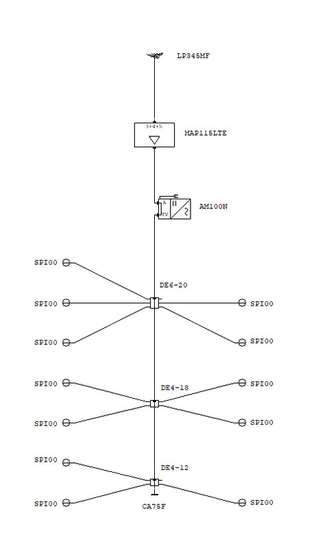

... aq62 ti disegnera lo schema se non ti é gia chiaro.
https://i.postimg.cc/zBvYVbPd/Dess.jpg
L'antenna, l'amplificatore e l'alimentatore sono quelli esistenti, i derivatori li ho sostituiti con i Fracarro che essendo tutti della stessa marca possono essere reperiti nello stesso negozio le prese SPI00 sono tutte prese dirette (0 dB), CA75F è la resistenza di chiusura.
