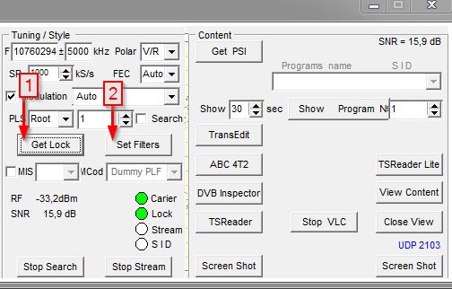

Se vogliamo analizzare la frequenza tramite un software esterno, tipo tsreader, vlc, DVBinspector, transedit ecc
dobbiamo fare un solo click col tasto sinistro del mouse sulla punta del segnale, in basso a sinistra comparirà la frequenza appena cliccata,
dopodichè fare click col mouse su Style/Tuning
....Segue
...Continua dal post precedente
Premere il bottone Get Lock e poi Set Filters
in questo modo verrà creato all'interno della directory principale del programma il file TS.ts
che servirà di appoggio ai vari software di analisi esterna
