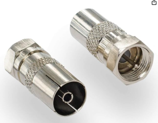

Guardando solo la parte finale che si vede bene (non indaghiamo come sia fatto dall'altro lato) a sinistra un connettore della tipologia che piace a te usato più in ambito/impiantistica terrestre, a destra quello che non ti piace usato più in ambito sat:
Nessuna presa in giro ...

Al limite poi, invece di usare uno spezzone di cavo con connettore F maschio da un lato e IEC femmina dall’altro, l’utente avrebbe potuto usare un adattatore F maschio/iec femmina (tipo quelli nel tuo post poco sopra), da lasciare avvitato sulla presa del tv. Comunque, per sat meglio usare connettori F invece che IEC.
