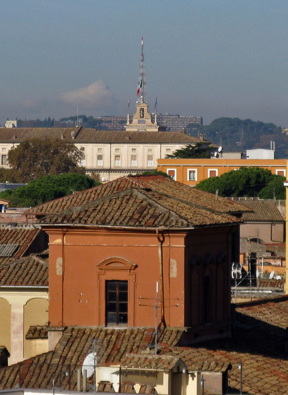

Via Cadlolo dove è ubicato il traliccione Rai è a 112m di altezza s.l.m., e la torre Rai mi sembra sia alta 150 o 180m.
Dalla mia postazione a 50m s.l.m a livello strada sul colle Esquilino, dal terrazzo condominiale che uno dei punti più elevati del Rione Monti, lo vedo per intero compreso il Cavalieri Hilton che gli sta davanti.
L'unico ostacolo terrestre che potrebbe sporcare la fresnel è il campanile del Quirinale.
Il suo colle è alto 50m come il mio ma visivamente resta parecchio più in basso rispetto alla collina di M Mario.
Allego una immagine fatta col teleobiettivo che rende meglio.
Ammazza che vista!!!!
e si, hai un po di tetti che "infastidiscono"....
Per chi non conosce Roma o non ha presente la prospettiva, il traliccio RAI di Monte Mario che sembra ergersi sopra al quel campanile con le bandiere, è in realtà 4 km più dietro.

La foto l'ho fatta sta stando in piedi sul terrazzo condominiale per cui il punto di vista è altezza testa.
Il teleobiettivo ovviamente schiaccia la prospettiva.
A occhio nudo il traliccio è molto più lontano, se l'avessi fotografato senza ingrandire si sarebbe quasi confuso con lo sfondo

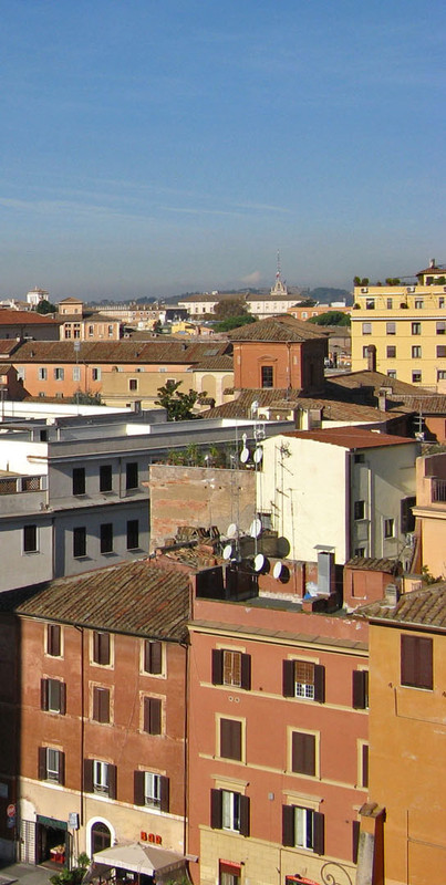

Ecco la foto se mi giro di 180°. Non l'avevo pubblicata perchè è poco significativa.
Per superare quel palazzo non basta un palo di 8m.
