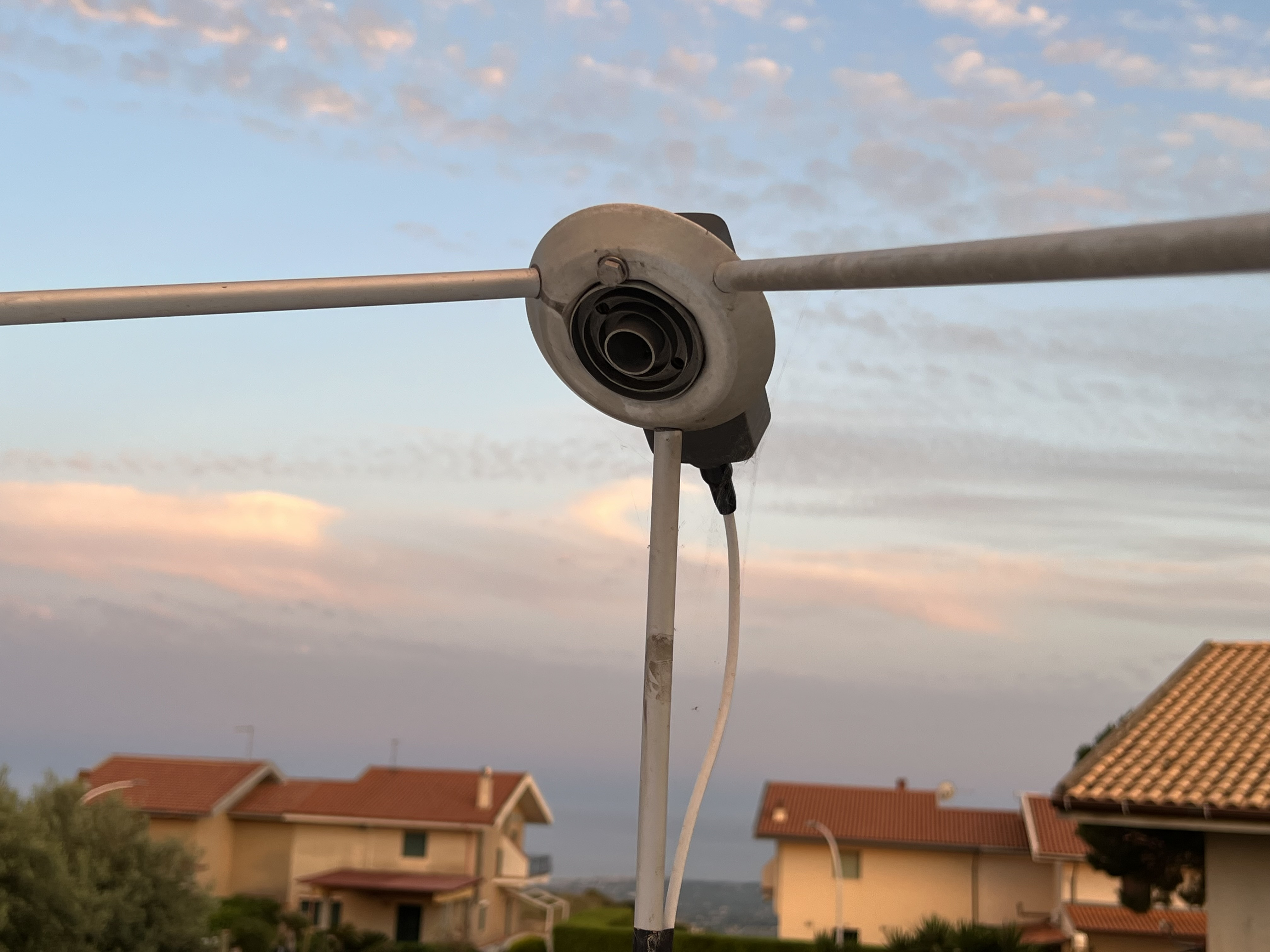

Buonasera,
volevo mettere un lnb più performante al mio impianto motorizzato con parabola 180 Salora primofuoco. Quale lnb potrei acquistare? Ho visto l’invacom e l’inverto flangiati…riguardo il feedhorn posso montare quello che monto attualmente o si deve adattare qualcos’altro?
Grazie
Per quanto ne so, il feedhorn ottimale di una parabola PF è quello fornito dal suo stesso costruttore. Se già ce l'hai, difficilmente troverai di meglio.
per quanto riguarda invacom di solito questi lnb soffrono maledettamente la deriva in mhz, se devi vedere TP con valori di SR alti
il problema non sussiste, mentre se devi trovare e vedere TP con SR bassi è una tragedia per nodo di dire, quelli con il sr basso se il tuo lnb ha una deriva di 5 mhz quando trovi dei feed se imposti quella frequenza non troverai nulla perche la tua ricerca verrà fatta dove non ce il segnale, se scopri l suo valore di deriva per ipotesi di 5 mhz allora alla frequenza segnalata sui vari siti ci aggiungi o la deriva allora la ricezione e sicura
per inverto lo presi anni fa ma lo scartai per un comune lnb
purtroppo per la tua antenna non hai molte soluzioni quindi devi andare su questi prodotti
invacom è quasi introvabile quindi ti rimane poca soluzione, vedo che il tuo vecchio lnb e di dimensioni generose sicuramente d'annata
il feed ovviamente rimarrà quello !!
