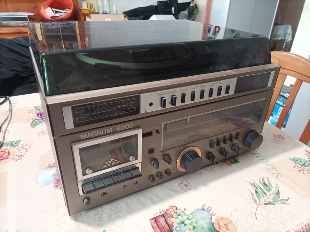

Ciao, posseggo un Magnum 6000 della Transonic Intermarket (allego foto).
Una volta accesa non va la radio FM/AM, in quanto la puleggia del sintonizzatore si è rotta, così lo sostituita, solo che non riesco a mettere appunto la corda, per poterla far ruotare in sincronia con la manopola esterna. (allegata foto)
Qualcuno può aiutarmi, per favore:)
Grazie
Ciao, la cordina deve fare un determinato percorso in modo da arrivare tesa giusta sulla sua molla di tensione, e con l'ago nella giusta posizione. Devi fare dei tentativi, negli schemi delle radio di una volta spesso c'era il disegno della posizione della cordina.
Grazie
All'interno della puleggia sintonia c'è una molla che va tensionata affinchè eviti lo slittamento della cordina.
Poi devi sintonizzare una radio della quale conosci la frequenza, e spostare l'indicatore per fare in modo che la sua posizione corrisponda alla scala parlante.
Vedo un sacco di rinvii, se non conosci il percorso originale della cordina, ci vuole pazienza e fare tentativi come consiglia Gherardo.
il problema è quello, non ho idea di come si dovrebbe sistemare, è la prima volta che mi capita e non ho un riferimento o uno schema da guardare.
