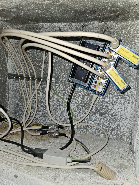

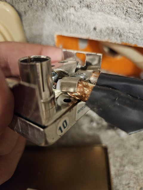

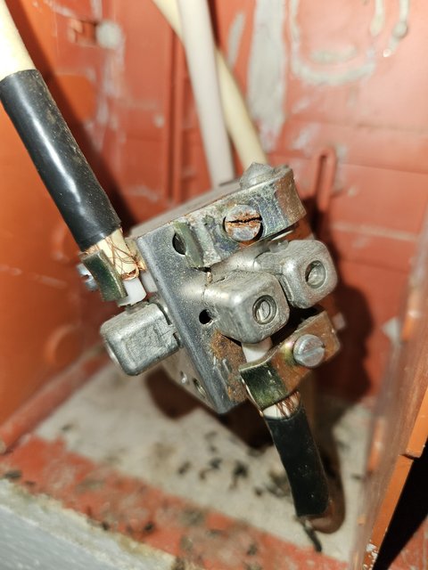

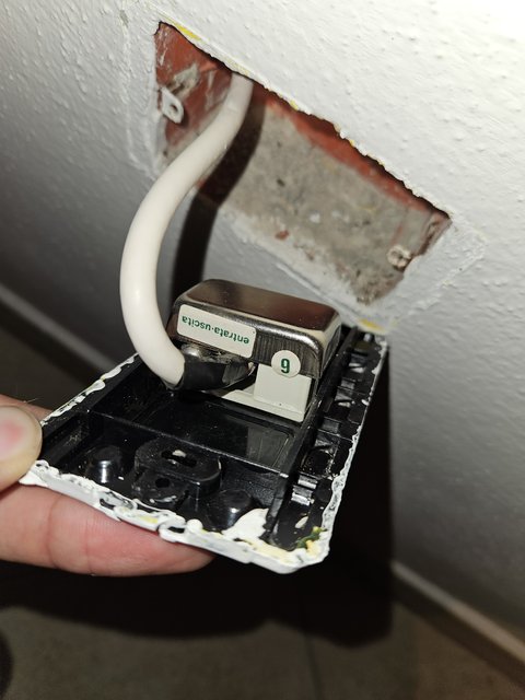

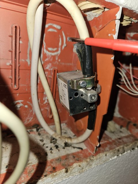

Buongiorno, nel piano interrato ho le ultime due prese antenna tv della mia villetta, con impianto indipendente, negli ultimi anni era calato il segnale e ad oggi è praticamente sparito, sono risalito alla derivazione con il piano terra, dove il segnale è buono e vedo tutti i canali, ed è in questo stato, il cavo poi passa direttamente alla penultima presa passante ed all'ultima presa finale (entrambe ora senza segnale) può essere un problema alla derivazione/cavo?
Vedo che è totalmente ossidato, rispetto ai piani superiori dove sono in ottimo stato.
Allego le foto sotto anche della centralina.
Grazie a tutti in anticipo.

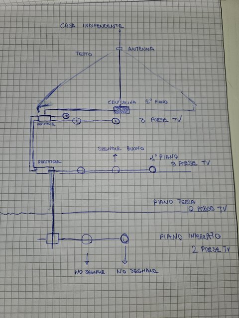

Ciao, può essere tutto...fai un disegno di tutta la distribuzione, così vediamo se é bilanciata correttamente. È importante avere lo schema con tutti i componenti specificandone il modello, quando una distribuzione é fatta secondo i parametri giusti si deve avere lo stesso segnale in tutte le prese. Per disegnare la tua distribuzione questo per esempio é il simbolo di un derivatore a due uscite https://encrypted-tbn0.gstatic.com/images?q=tbn:ANd9GcTo1qAH4JzuByiZ_LW0vufJX7qWD8HdIY4Img&s invece questo é un partitore a 4 uscite https://encrypted-tbn0.gstatic.com/images?q=tbn:ANd9GcTY1WL5-qfYlsFbwLWIbbMVjhJbqHQPldyz3A&s presa passante https://encrypted-tbn0.gstatic.com/images?q=tbn:ANd9GcR0DBuEochQ5RBHEmtHWSBTn4ZTjBsKfbhfjw&s presa diretta https://encrypted-tbn0.gstatic.com/images?q=tbn:ANd9GcTe6Kg7czOtXNIlV2TuJU6rVH5Y3ynafLKrgA&s Anche se l'antenna é vecchia può essere che con l'acqua si sia deteriorata abbassando il suo guadagno e sulle prese più sbilanciate si noti questo calo.
le prese 3 prese tv del secondo piano non le utilizzo, ne uso soltanto 1 al primo piano e ne vorrei usare una nell'interrato.
Non capisco perché hai disegnato due cavi fra il piano in alto e quello in mezzo. L'ultimo componente (dal simbolo sembra un derivatore, da quanti db?) che serve le due prese al seminterrato a cosa serve dato che vedo in uso soltanto una uscita derivata mentre l'uscita passante e l'altra uscita derivata sono vuote??...come minimo toglilo e vai diretto alle prese e ridisegna lo schema un po' piu chiaro se puoi. Poi ripeto, se prima avevi segnale e adesso non più qualcosa dev'essere successo, in antenna per esempio...
Se così fosse stessa domanda del derivatore al seminterrato, a cosa servirebbe il partitore di questo primo piano dato che avrebbe soltanto un ingresso e una uscita in uso per servire le tre prese passanti del primo piano?? Dalle foto poi sembra di vedere dei DERIVATORI non PARTITORI, forse non ha capito la differenza?
