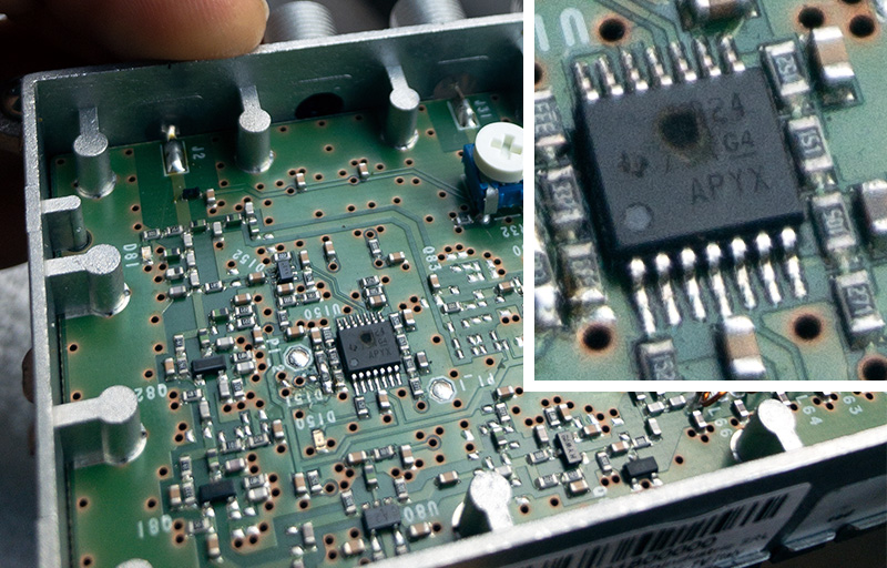

Buongiorno a tutti,
purtroppo dopo il temporale di questa notte poco fa ho acceso la TV e non vedevo più nulla, dopo vari controlli e l'odore di bruciato ho scoperto che la causa è l'amplificatore Fracarro MAP4r3U LTE+, c'è un componente guasto che vi mostro in foto. Non è una grossa spesa ricomprare il MAP ma ho l'attrezzatura necessaria per dissaldarlo ad aria calda e sostituirlo tuttavia da una ricerca in rete non riesco ad individuare il componente. Spero che qualcuno possa aiutarmi, vi ringrazio in anticipo e auguro buona giornata a tutti.
Buongiorno a tutti,
E quella macchia nera sul chip mi sa di bruciato....Non hai l´impianto a terra?
Esatto ma proprio a causa della macchia non riesco ad inviduare il codice del componente. La sola scritta APYX e i frammenti nelle righe sopra non aiutano...
Per quel che costa nuovo e poi chissá quanti anni ha secondo me non merita
Sì, più che altro era per sfizio, comunque era stato acquistato ed installato poco prima di natale quindi 4 mesi di vita.
