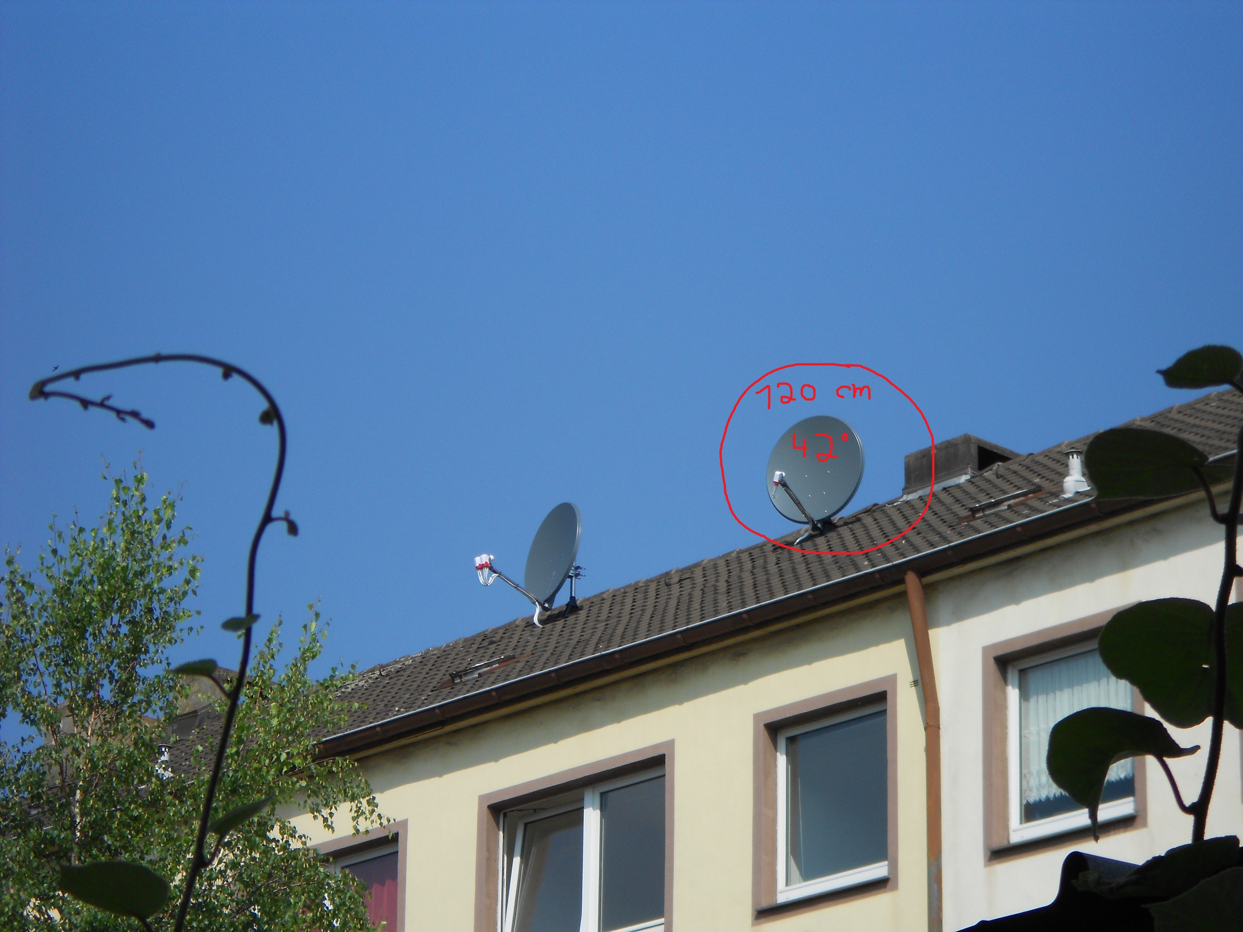

Il decoder che uso attualmente, il GT Media V8X, per Turksat 42° E su alcuni trasponder mi da valori più scarsi rispetto a quelli che hai postato tu e io lo sto ricevendo con una 120... però di squadrettamenti neanchè l'ombra... quindi se vedi bene ma sei insoddisfatto solo dei valori che leggi sulle barre segnale qualità allora lascia perdere, questo specialmente riferito ai trasponder del beam West, poi su l' Est e sul Türkiye se ne può parlare.
Il passaggio da una 80/85 a una 100 dovrebbe portare vantaggi direttamente visibili solo nel caso di canali che ora "squadrettano" sporadicamente e " si vedono e non si vedono" specialamente nell'arco della giornata, ma come ha scritto chi mi ha preceduto per "essere al sicuro" meglio una 120 o più, quindi passare a una 100 potrebbe non valere la pena, é tutto un discorso teorico perchè certezze si possono avere solo passando dalla teoria alla pratica...
