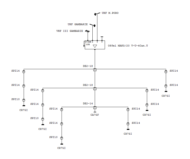

non c'entra se in una presa é collegato un tv o no, e sarebbe utile conoscere questa distribuzione fai un disegno; per ottica intendo se vedi i due trasmettitori ad occhio oppure se hai ostacoli di mezzo.
I trasmettitori sono in ottica.
Ecco il disegno di massima.
https://drive.google.com/file/d/1P7oIRj_VfpQZPjRGilnb17lPlFvw7twe/view?usp=sharing
view

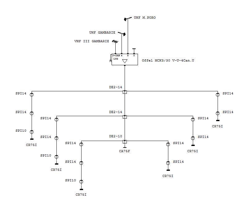

con quel numero di prese ti serve http://www.offel.it/upload/prodotti/allegati/schede-tecniche/DataSheet_24-210_IT.pdf questo che é da 30db e adopera un alimentatore lineare (non switching) da 12v 200mA come nel disegno della centralina; la distribuzione la fai partendo dalla montante con tre derivatori a due uscite in cascata da 16, 16, 14db e chiudi l'uscita passante dell'ultimo derivatore con la resistenza di chiusura; le prese lati di sinistra da 14, 14, 10db, lati di destra da 14, 14db; tutte le ultime 6 prese vanno chiuse in uscita passante con la resistenza di chiusura da 75 ohm; i rettangoli nel tuo disegno sono televisori? nel senso le prese sono passanti?
grazie, almeno sulle montanti non lesiniamo...meglio perdere pochi db in piu ed avere un disaccoppiamento sufficiente; quei de2-10 (per non parlare dei de4-12) presentano una perdita di passaggio di troppi db comportandosi piu come un partitore che come un derivatore.
