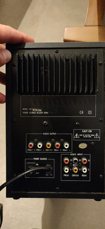

Ho ritrovato, dopo una vita, un vecchio impianto 5+1 che avevo comprato della All-tel, che immagino non esista più, e vorrei montarlo sul mio Samsung.
Siccome l'uscita audio della tele è cavo ottico, ma il mio "impianto" ha RCA, ho comprato il cavo ottico e l'adattatore, montato e funziona, però non tutto...

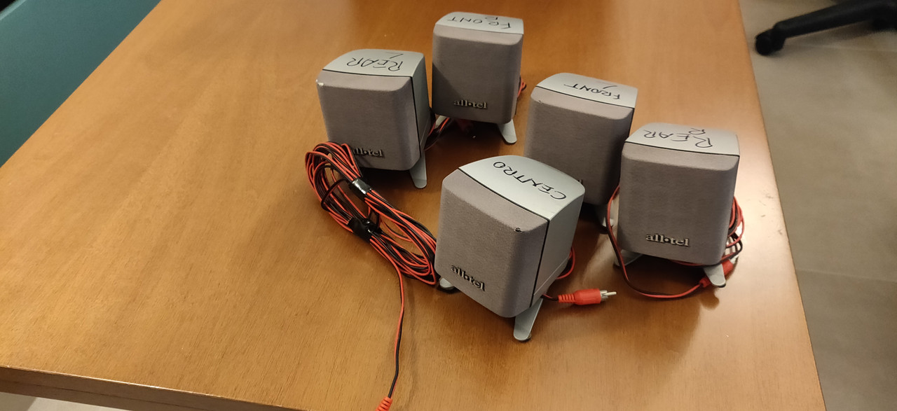

Mi funzionano i satelliti dx e sx frontali, e la casa centrale, mentre il satellite centrale ed i due posteriori no, ed è sicuramente perché non so come montare tutti i cavi che ho a disposizione, e non ho più il manuale.

Se collego i due cavi che escono dall'adattare ottico-rca nell'entrata a sx nell'INPUT, sento i satelliti frontali, quelli posteriori se collego a rear, ma ci deve essere un modo per collegare tutto che io non capisco.

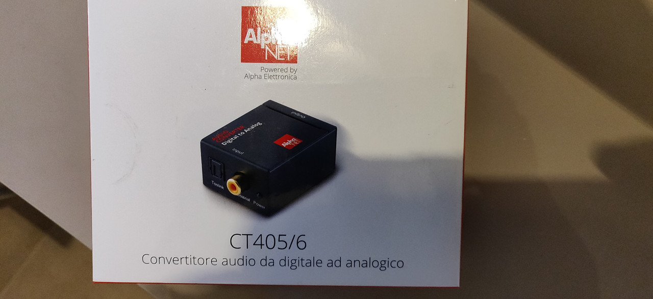

Ti potrebbe servire uno di questi.
https://www.amazon.it/NOVPEAK-Conve...gico+5+1&qid=1590861011&s=electronics&sr=1-17
In pratica dal samsung vai questo e dalle uscite di questo va agli input dell'home theatre
Sono scettico che funzioni per il prezzo di 30 euro , perché funzioni devi avere un convertitore digitale ottico ad analogico che faccia dolby digital vero 5.1 , dalle recensioni viste su Amazon é poco rassicurante ....

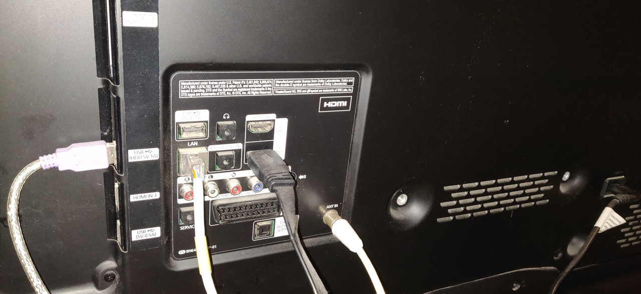

il Tv Samsung non ha uscite analogiche AV / R-L ?

Ah, io avevo comprato uno solo che aveva solo due ingressi, in pratica questo

Tutto quello che ho dietro al Samsung è questo:
Posso provare a vedere i settaggi della tele, per sicurezza. Il 5+1 l'ho provato sia collegando con il cavo ottico la tele al convertitore mentre vedevo Netflix, sia collegando il connettore RCA direttamente all'uscita di un lettore DVD, con audio impostato sul DVD a 5+1.

Tutti gli intervenuti ti hanno dato le dritte giuste, in pratica con l'adattatore che hai preso il segnale ottico che esce dal TV viene convertito in un segnale stereo, anche se all'origine può essere un 5.1, di solito però i canali TV non lo sono...
Quindi impegni solo i due ingressi destro e sinistro anteriori del vecchio amplificatore surround e di conseguenza le altre casse restano mute... anche la cassa grande che funge da sub woofer dovrebbe restare muta perchè l'ingresso rca nero contrassegnato bass è senza ingresso... a meno che non c'è qualche pulsante sul frontale che gli invia i bassi anche se non c'è il collegamento "prelevandoli" dal segnale stereo

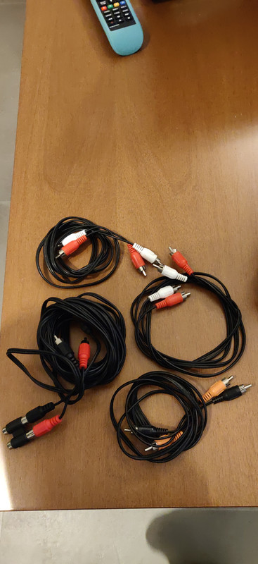

l'unica soluzione "casereccia" per sentire l'audio anche sulle casse posteriori, sarebbe dividere in due ogni singola uscita RCA, cioe l'uscita canale destro andrà all'ingresso frontale destro e all'ingresso posteriore destro, mentre l'uscita canale sinistro andrà all'ingresso frontale sinistro e all'ingresso posteriore sinistro, resta inteso che si tratterà sempre di stereofonia... impossibile avere i veri canali effetti posteriori.... mancherà il centrale appunto perchè trattasi di semplice stereo...
Riguardo il convertitore suggerito da @charlie 1967 è l'unico che ti permette di sfruttare il vecchio impianto al 100% con i veri effetti Dolby Digital, sono propenso a credere che chi nelle recensioni ha scritto che funziona solo 2.1 non lo sa usare o non gli ha mandato il giusto segnale di imput... per sentire in 5.1 gli devi mandare un segnale 5.1 ... altri scrivono che funziona benissimo quindi dove sta la verità? :eusa_think:

Mi pare anche di aver già collegato in quel modo senza successo, e successivamente ho letto che le uscite RCA dietro il televisore sono audio in, e non in uscita, o non ho capito cosa intendi?
Esattamente, sono audio in quindi non si può prelevare l'audio del TV...
Ma anche se l'audio analogico fosse disponibile non è possibile in nessun modo ricavare un audio Dolby Digital 5.1 o AC3, al massimo si può ricavare un audio Dolby Surround che è i il vecchio surround analogico... ed è questo penso a cui si riferisce, ma il tuo vecchio impianto sembra non avere questa possibilità.
