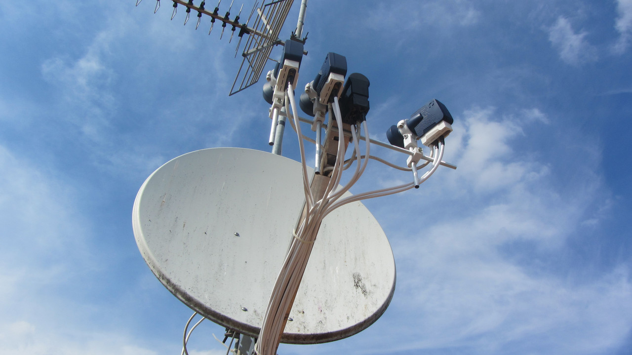

- L'impianto è composto da una parabola da 85 cm con 4 LNB Quad; delle 4 uscite però solo 3 sono utilizzate (valuterò in futuro se collegare pure la quarta, c'è un discorso di spazio nei cavidotti e di complessità della distribuzione interna)
- Gli LNB sono puntati sui 9E (fuoco centrale) - 5W - 13E - 19E. Dal fuoco centrale gli altri sono lontani circa 18cm - 4cm - 11cm rispettivamente.
- La difficoltà maggiore è stata probabilmente quella di trovare una staffa adeguata. Essendoci una escursione notevole (servono almeno 35/40 cm complessivamente) ho risolto chiedendo aiuto a un amico fabbro. I supporti che si trovano già "pronti" o non sono sufficientemente lunghi o non consentono di regolare lo skew o non si adattano al braccio della parabola o non permettono lo spostamento in altezza degli LNB. Per una configurazione del genere serve un supporto molto flessibile.
- Sempre per la questione di "spazio interno ai cavidotti", le 3 calate sono effettuate con cavi sat da 5.1mm (due calate, una da circa 30mt, l'altra attorno ai 40mt) e da 3.9mm (la terza calata, da 25mt circa).
- Gli LNB utilizzati sono Inverto Premium sui 3 satelliti fuori fuoco e un PremiumX Slim sul fuoco centrale
- Nonostante sia un impianto piuttosto "tirato" (cavi lunghi e sottili, LNB molto fuori fuoco) la ricezione è buona, decisamente stabile anche sui satelliti più estremi e sui TP più complicati di questi.
- A titolo di esempio, noto un segnale migliore sulla 12.732 dei 5W piuttosto che sulla 12.690 sempre dei 5W. Diciamo che per il primo è 88 intensità - 80 qualità, per il secondo siamo a 84-75 rispettivamente. Questo mi sembra un po' strano, non so se lo riscontrate anche voi.
- In generale, ho trovato fondamentale l'inclinazione dello skew per ottenere n puntamento corretto dei 5W. Skew che, dal punto in cui mi trovo, è meno significativo per 9-13-19 (non noto effetti particolari nella rotazione).
- La vecchia configurazione della parabola prevedeva un sistema Inverto Multiconnect con i 4 LNB Slim puntati su 9-13(centrale)-16-19. Probabilmente, sia per il fatto che i vecchi LNB erano Slim, sia per il fatto che la barra Multiconnect permette meno regolazioni (altezza e inclinazione) ho notato un certo miglioramento della ricezione, anche per esempio su Astra 19E (adesso più decentrato, ma con LNB da 40mm).

Torno a porre un quesito in questa discussione, in quanto ho notato qualche problema negli ultimi giorni...
Ricapitolo l'impostazione dell'impianto: parabola da 85 cm con fuoco centrale sui 9E e LNB PremiumX Slim. Le altre posizioni orbitali sono 13E, 19E e 5W con LNB Inverto Premium. Tutti gli LNB sono quad, ma le uscite utilizzate sono tre. La staffa è autocostruita, con una barra (vuota, così è più leggera) su cui sono agganciati i porta LNB, con possibilità di regolare gli skew. Le calate sono piuttosto lunghe (>30mt) e impiegano cavi sottili.
Vengo alla descrizione del problema.
Le ultime sere ho notato un discreto calo di segnale sui 5W in particolare. Stasera alcuni TP (i Multistream francesi in particolare) sono saltati completamente per circa 15', al momento del tramonto (LNB era illuminato, poi è andato all'ombra), su tutte le calate. Il segnale migliora verso quest'ora e - come ieri sera - torna più che buono a tarda sera. Ultimamente avevo notato che il segnale era abbastanza stabile, tranne nei casi di pioggia forte.
Ho così controllato sul tetto e ho notato che nelle due estremità della barra probabilmente degli uccelli hanno infilato rametti, che vanno tolti... :eusa_doh:
A questo punto ci sono diverse cose che potrei fare per provare a migliorare la situazione e quindi vorrei chiedervi qualche parere...
• Rifare il puntamento, considerato che forse LNB si è mosso.
• Inserire un amplificatore di linea, considerato che ci sono 30 mt e pure gli altri satelliti soffrono un pochino per questo
• Sostituire LNB, che magari è danneggiato (ricezione varia durante le ore della giornata), con Inverto Ultra (che tra l'altro è più leggero)
• Provare con un altro decoder (ora uso il GTMedia V8 UHD)
• Ruotare la parabola mettendo come fuoco centrale i 7E
Pensavo per esempio che potrei fare così - se non dovessi riuscire a risolvere in altro modo -:
- spostare fuoco centrale dai 9E ai 7E
- sostituire LNB Slim centrale con quello attualmente sui 5W (che è da 40mm, quindi dovrebbe riuscire a ricevere i 9E anche se puntato a 7E)
- installare un Inverto Ultra sui 5W
Grazie per i consigli che potrete darmi

Allora, ho scattato queste due foto quando ho installato l'impianto, circa un mese fa...

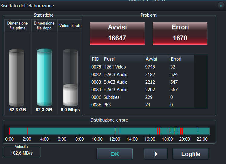

Aggiungo ancora alcune cose...
- i canali più delicati sono i Multistream dei 5W...
- ho provato a registrare per l'intera giornata e i flussi erano sostanzialmente buoni per tutto il tempo. Nel tardo pomeriggio [ho notato questo ieri e oggi, non nei giorni e nelle settimane scorse] la situazione precipita, i segnali sono al limite della ricezione. Anzi, stasera la ricezione è proprio saltata ad un certo punto.
- ho notato inoltre che i livelli di intensità e qualità - quando si verifica il disturbo - sembrano essere peggiori per i TP verticali, rispetto a quelli orizzontali.
Per quanto riguarda il flusso registrato oggi [inizio ore 1.06, quindi bisogna aggiungere 1 ora e 6 minuti], questa è la schermata di TS Doctor. Puoi notare che la situazione è sostanzialmente stabile fino alle 18.00. Poi a intervalli ci sono dei cali di segnale, fino ad avere un assenza totale che dura fino alle 21.00. Poi la situazione rientra e il flusso torna pressoché perfetto.
Quindi, bisognerebbe capire perché la ricezione peggiora così tanto in orario serale....

Per quanto riguarda i livelli - sempre considerando i 5W, che sono il satellite più fuori fuoco, sui Multistream con frequenza alta sul decoder GTMedia V8 UHD ho
* intensità 86/88 qualità 80/82 nei momenti migliori
* intensità 81 qualità 75 quando cala
* con intensità sotto il 65/70 i TP non sono più ricevibili

Grazie per le foto finora.
Suppongo che tu abbia usato l'angolo di inclinazione del multifeed dal post #3 per le posizioni estreme degli LNB? Nelle foto è impossibile vederlo.
(L'angolo di inclinazione del multifeed è misurato sul retro degli LNB, quindi in direzione degli LNB).
Dato che avete dei supporti LNB regolabili in altezza, potreste dirci quale LNB si trova esattamente all'altezza del supporto LNB centrale originale? Potreste scegliere di avere l'LNB da 5W a quell'altezza. (Gli altri LNB sono poi inclinati rispetto al multifeed).
Supponendo che il multifeedrail sia montato perpendicolarmente al braccio, sembra che l'LNB da 5W sia montato più vicino alla parabola rispetto agli altri LNB. È davvero così? È stato testato che in questo modo si ottiene il risultato migliore?
Inoltre, dalle foto sembra che l'LNB da 5W guardi (punti) un po' a sinistra della parabola, ma non è chiaro nelle foto. Personalmente, punterei leggermente a destra del centro della parabola.
(Naturalmente, in altezza tutti gli LNB dovrebbero puntare all'altezza del punto più profondo della parabola, quindi leggermente sotto il centro della parabola).
Grazie a te per l'aiuto che mi stai dando! :)
Sì, vado a memoria... I tre LNB (9-13-19) hanno una inclinazione di pochi gradi. Quello sui 5W di oltre 15°. Comunque mi pare che i valori precisi siano leggermente diversi da quelli indicati da @Bobbys , quindi proverò a ricontrollare.
Preciso una cosa che forse non ho chiarito bene... L'inclinazione dell'LNB centrale è indipendente dalla barra, che è agganciata al braccio della parabola.. Cioè, gli altri LNB non si inclinano in base a quello che è lo skew del fuoco centrale. [Per capirci, è diverso dal sistema Multiconnect, dove LNB centrale regge tutto quanto]
Anche qui devo controllare sul tetto. Comunque a memoria i 3 LNB est (9-13-19) sono sostanzialmente allineati. Mentre i 5W sono un po' più alti.
In un certo senso sì, è più vicino. Comunque quando ho fatto i test di puntamento (era una mattina e la temperatura era estiva, ma non altissima) i risultati erano buoni...
Confermo l'impressione ottica. Forse il puntamento dei 5W è un po' troppo spostato a sinistra. Quindi potrei provare a ruotarlo un po' verso destra... Vediamo se la situazione migliora.
Non intendevo lo skew dei singoli LNB, ma lo skew del multifeed: L'angolo rispetto all'orizzontale della linea che va dall'LNB 5W all'LNB 19E. Questo angolo è quello che fa sì che gli LNB abbiano un'altezza diversa.
In questo caso, con uno skew del multifeed di 4,0 gradi e una lunghezza/distanza totale del multifeed (dati da voi forniti) di 18 cm più 11 cm = 29 cm (lungo il binario orizzontale, suppongo?), significa una differenza di altezza di 2 cm tra il 5W e il 19E.
[ 29cm * tangens(4 gradi) = 2,028cm. ]
Ne avete tenuto conto?
[Il calcolatore Big Bisat di Cahors/Visiosat è l'unico altro calcolatore che conosco che arriva allo stesso angolo di inclinazione multiplo. Il calcolo non è facile.... Il mio calcolatore calcola anche la differenza di elevazione della parabola tra quella necessaria per il satellite centrale e quella necessaria per i satelliti estremi (ipotizzando una guida diritta). ]
Tradotto da:
I didn't mean the skew of the individual LNBs, I meant the multifeed skew: The angle against the horizontal of the line from the 5W LNB to the 19E LNB. This angle is the one, that causes the LNBs to have a different height.
In this case, with multifeed skew 4.0 degrees and multifeed total length/distance (your information) 18cm plus 11 cm = 29 cm (along horizontal rail, I assume?), it means 2 cm height difference between 5W and 19E.
[ 29cm * tangens(4 degree) = 2.028cm. ]
Did you take that into account?
[ The Big Bisat calculator from Cahors/Visiosat is the only other calculator I know that comes to the same multifeed skew angle. The calculation is not easy.... My calculator also calculates the dish elevation difference between the one needed for the central satellite, and the one needed for the extreme satellites (assuming a straight rail). ]
Ciao,
A33
Dovresti anche curvare la barra porta lnb, non credo che dritta sia una buona soluzione. Con la barra arcuata, che segue l'orbita polare, lo lnb dei 5W potrebbe stare 5 cm più avanti, verso la parabola
