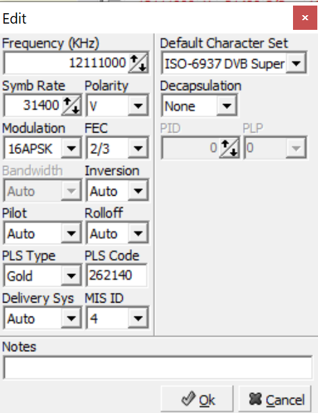

Riprendo, a distanza, questo thread. @MATROG ho provato con Altdvb ma ottengo il messaggio: PAT - Table incompleted.
Utilizzo una TBS5925.
I settings di un trasponder "a caso" del 9 est mi sembrano corretti...
ecco la mia configurazione per quel TP, vedo differente solo il MIS ID

premesso che utilizzo SmartDVB ho una TBS 6522 ho lanciato il programma AltDVB.v24 questo il risultato ho messo il tuo stesso MIS ID 4
