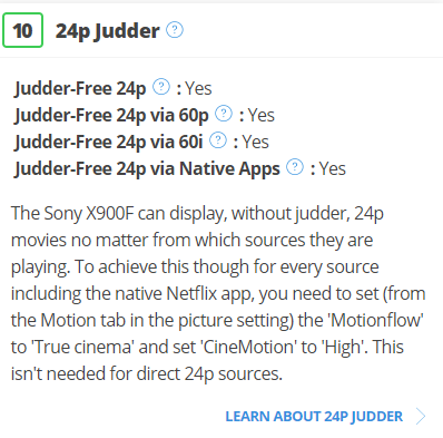

In particolare per Netflix ma non solo è interessante questo approfondimento tecnico su rtings riguardante la questione frame rate.
Come sappiamo Netflix normalmente non propone il cambio frequenza in base alla sorgente e per esempio ultimamente la Apple TV 4 lo fa in automatico.
Tuttavia ci sono alcune TV recenti sia 2017 sia 2018 per cui questo problema è stato superato ed è testato da rtings. E comunque anche con il 24P nativo eliminano il judder cioè la scarsa fluidità. Nei test si può vedere che hanno differenziato il 24 judder (bluray, Apple TV4) dal 24p judder via 60P cioè la situazione più comune (anche nvidia shield esempio)
https://www.rtings.com/tv/tests/motion/24p
https://www.youtube.com/watch?v=CuEZIJDEQyo
c'è una bella lista di TV per le quali è stato eseguito il test specifico
Io in particolare sto valutando il passaggio al 4k,
Dispiace per il mio plasma per certi versi è insuperabile (contrasto nativo) e fedeltà dei colori, ma TV Led Full-array come la serie XF90 della Sony supportano questa caratteristica oltre che 4k hdr10,hlg, dolby vision ecc.

Ho guardato un paio di modelli sia sony sia samsung sia lg e tutti quelli che hanno passato questo test sono, non casualmente, a 120 HZ.
È anche probabile che come i Full Hd supportano la 59.94 HZ e la 60 HZ anche questi supportino la 120 HZ ma anche la 119,88 HZ. così da avere il moltiplicatore x5 anche per la cadenza 23,976.

Per rispondere anche a Boothby dubito che per togliere il judder calcolino esattamente tutti i 4 frame di differenza. Introdurrebbe l'effetto soap. Avranno trovato chi più e chi meno un compromesso accettabile tra la cadenza cinematografica (molto specifica) ma senza esagerare

Probabilmente motionflow che il mio Sony A1 è molto più "furbo" che semplicemente "ripeti frame" visto che non noto artefatti di sorta su Netflix o sul DTT...
