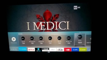

Perché non hai fatto la ricerca automatica specificando l'origine Tivù che è quella che ti porta a tivùsat

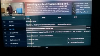

Grazie :D ora ho correttamente il menù Tivù, con tutti i canali e le numerazioni esatte.
Il problema era molto semplice da risolvere, ma essendo io una frana con tutta la tecnologia non sapevo che pesci pigliare.
Grazie di nuovo a tutti!!!
