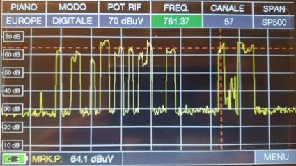

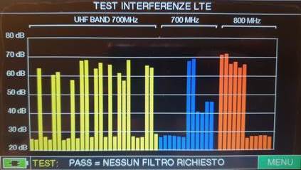

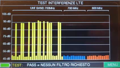

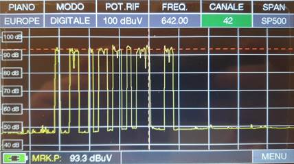

LTE Test e Visualizzazione dello Spettro in antenna e equalizzazione in uscita dalla centralina con settaggio standard @93dBuV
Segnale in antenna_______________________________________________________________Segnale in uscita​

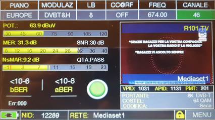

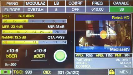

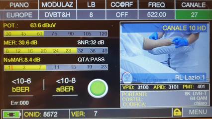

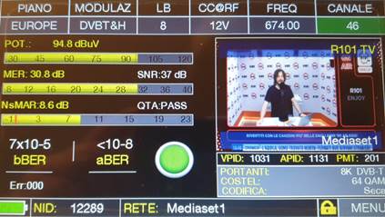

Parametri di qualità dei mux in antenna e in uscita dalla centralina con settaggio standard @93dBuV
EITowers
Mediaset1 in antenna_____________________________________________________________Mediaset1 in uscita
Mediaset2 in antenna____________________________________________________________Mediaset2 in uscita
Mediaset3 in antenna____________________________________________________________Mediaset3 in uscita
EiTowers RL Lazio1 in antenna__________________________________________________ EiTowers RL Lazio1 in uscita
