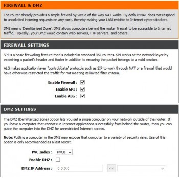

Ecco per esempio la configurazione del mio modem/router D-Link con il firewall attivato:
Come puoi leggere dice in alto: "By default NAT does not respond to unsolicited incoming requests on any port, thereby making your LAN invisible to Internet cyberattackers." che tradotto: "Per impostazione predefinita il NAT non risponde alle richieste inaspettate in ingresso su qualsiasi porta, rendendo così la vostra LAN invisibile ai cyberattacchi Internet."
