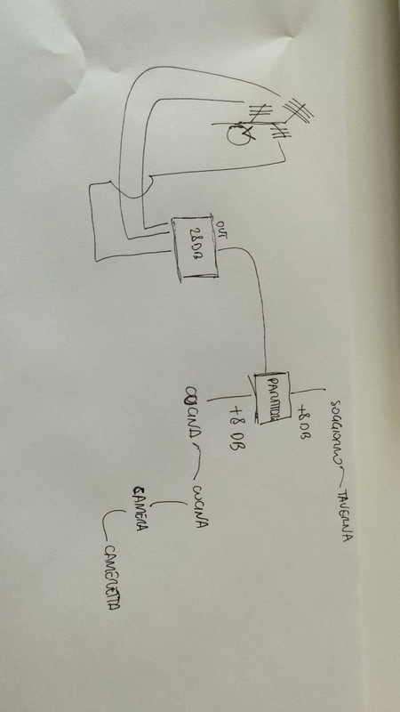

Ciao,
son riuscito a recuperare uno schema di cablaggio attuale (devo verificare se effettivamente è realmente così ma penso di si).
Allora attualmente ho 3 antenne che entrano dentro la centralina da 28db , da questa ho un'uscita che va al partitore che per ogni uscita da +8db
Le uscite del partitore sono 2: - presa Soggiorno che viene rilanciata in taverna
- presa cucina che viene rilanciata su un'altra presa in cucina che viene rilanciata su una presa in camera rilanciata in cameretta
L'impianto funzionava benissimo prima che il palo si stortasse ma dato che sono in ballo volevo rimuovere le 3 antenne e metterne una sola + cambiare centralino ed eventualmente rimuovere il partitore (se possibile far tutto con un unico centralino che fa anche da eventuale amplificatore)

Se hai badget come centralina prendine una digitale programmabile tipo la LEM DSP15-5G o una FRPRO LIGHT 5G cod.287629.
Se invece vuoi ripiegare su una centralina analogica puoi orientarti su una MBJ3r3UU T2 223616.
Ok grazie, come budget penso di stare sulla 2° centralina da te proposta.
Montando una sola antenna (quella da te proposta) , i 2 cavi televisore che arrivano dall'appartamento (soggiorno e cucina) dove devo innestarli? Sulla centralina leggo che ha una sola uscita . Nel post successivo ti ho riportato com'è l'attuale impianto
In un futuro è predisposta per il collegamento della parabola che ho già montata sul tetto?
Grazie !!!
p.s se ti è possibile potresti dirmi se è necessario qualche altro pezzo (partitore / derivatore) o è necessaria solo la centralina dove arriveranno i collegamenti coassiali?

Che ci fai con 32dB di guadagno??

Non era una critica, ma solo una domanda per cui c'era l'amplificatore.

Ciao, avevo già fornito il dettaglio prese:
- presa cucina che viene rilanciata su un'altra presa in cucina che viene rilanciata su una presa in camera rilanciata a sua volta in cameretta
L'impianto puranche funzionante potrebbe essere un po sbilanciato.
Come sostituzione del partitore vecchio puoi mettere un PA4.
Se vuoi un'analisi più precisa dovresti farci sapere marca, modello e quantità delle prese, riportandole nello schemino.
No, nessun dettaglio come già richiesto.
