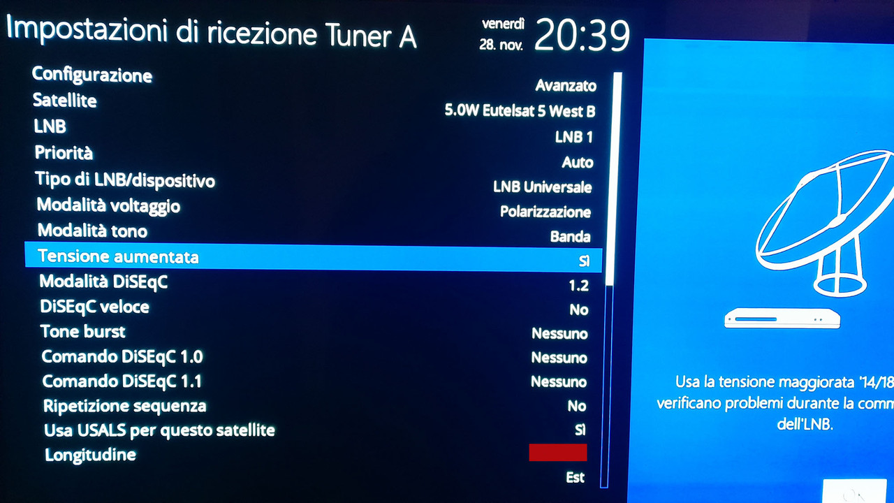

A proposito il tuner settato in questo modo è corretto?
Ho un dubbio su quella tensione maggiorata se alla lunga può far bruciare decoder, lnb, rotore... Io l'ho messa perchè pensavo che desse più vigoria alla parabola negli spostamenti, il mio d'inverno già da sempre gira più pesantemente.
