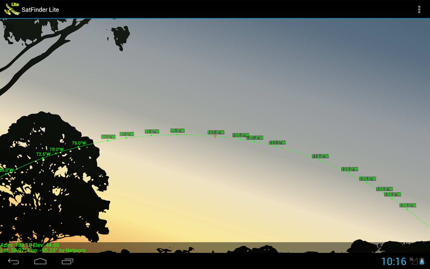

non una regola ma bensi dei calcoli da fare, ci sono dei programmi e dei siti appositi che li fanno per noi ad esempio: http://www.dishpointer.com/e ci facilitano la vita
esiste anche uno strumentino ottico che permette di vedere otticamente se tra la postazione ricevente e la posizione del satellite la traiettoria del segnale è priva di ostacoli, se guardando nello strumento impostato con azimuth e elevazione del satellite il muro non compare vuol dire che il satellite si potra ricevere
infine esiste un applicazione per iphone che dovrebbe fare la stessa cosa descritta sopra, il condizionale è perché ne ho solo sentito parlare ma non l'ho mai usata

Buon pomeriggio, ho trovato questa vecchia discussione ed ho provato l'app per verificare la distanza dal mio balcone al muro del palazzo.. in questo caso la mia unica soluzione è metterla nel tetto?
C'era ancora il sole sul vostro balcone circa 2,5 settimane fa, intorno alle 13:00?
Sarebbe stata un'indicazione di una linea di vista libera verso i satelliti 13E.
Ahimè, il periodo di interruzione del sole è ormai di 2,5 settimane fa per la Sicilia. Si ripresenta il 14 marzo 2023.
(La luce del sole che oggi raggiunge il vostro balcone verso le 13:00 è sicuramente un'indicazione!)
Questo metodo del sole è piuttosto preciso.
L'applicazione che avete usato dipende molto dalla calibrazione dei suoi sensori...
