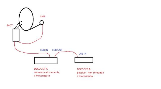

Puoi fare così ma tenendo in considerazione alcune cose:
1) Usa un decoder alla volta, cioè guardi i canali su uno o sull'altro. Quando guardi sul decoder A metti in standby il decoder B o viceversa.
2) Usa solo il decoder A a far muovere la parabola.
3) Il decoder B lo imposti in modalità LNB universale con alimentazione LNB su ON se te lo chiede, ma disattiva le impostazioni del motorizzato, cioè metti DiseqC, Usals, ecc... su OFF.
4) Lascia sempre i decoder alimentati in standby, se per caso non avessi segnale sul decoder B, controlla se il decoder A ha una modalità risparmio energetico che lo spegne completamente e la disattivi.

Colleghi il secondo decoder alla OUT del primo ricevitore e quando vuoi vedere con il secondo decoder metti in standby il primo decoder
Assicurati con un tester che il primo decoder da standby non escano le due tensioni 14 o 18 V
Il secondo decoder quando é acceso comanderá lui l ´LNB e la polarizzazione
La parabola motorizzata la comanderai solo con il primo decoder OK ?

Tengo collegati all' uscita loop del primo decoder altri due con un partitore e tutti comandano il motorizzato acceso uno alla volta con il primo in stand by

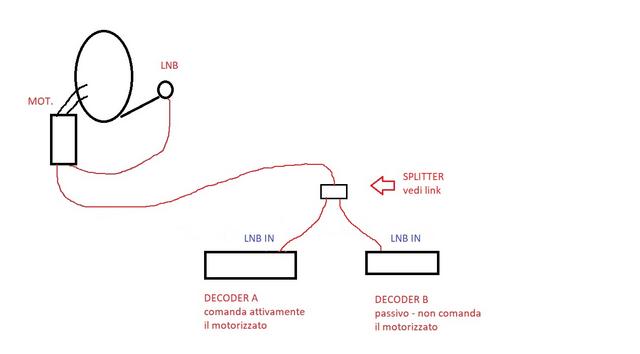

In alternativa a questo sistema https://i.postimg.cc/wM3BCnQN/Immagine.jpg c'è anche questa soluzione uguale come funzionamento, ma che forse "stressa" meno i decoder:
Lo splitter è tipo questo, va benissimo di quella marca o se di un'altra l'importante è che abbia le stesse caratteristiche e indicazioni in targhetta: https://images-na.ssl-images-amazon.com/images/I/81l3pnbcYWL._SL1351_.jpg
4) Accertati che i decoder in standby non mandino tensione all'LNB, in questo caso a differenza dell'altro metodo puoi anche togliere corrente al decoder che non usi o abilitare la modalità risparmio energetico, che spegne completamente il decoder quando lo si mette in standby.

Col secondo decoder collegato in uscita al primo non stressi proprio niente anzi se li lasci tutti e due accesi comanda sempre solo il primo decoder e il secondo decoder prenderá il canale e sopratutto la polarizzazione del primo decoder
Ho avuto la tua configurazione per anni,ha sempre funzionato bene,tenendo l'accortezza di accendere un decoder per volta, adesso ho messo uno splitter, ma vale sempre la regola di un deco alla volta.

Sono stato quasi obbligato a fare quello da quando ho aggiunto alla calata del motorizzato anche il tv LG con tuner sat. Normale splitter sat che divide il cavo in due, uno va al tv e l'altro al decoder che fa anche muovere la parabola. Questi splitter hanno i diodi di protezione che evitano che la corrente faccia cose strane, peraltro lo sono anche i tuner già protetti. Per guardare i canali sul tv lascio in standby o spento il decoder. La piccola fregatura è quando voglio guardare i canali col decoder, e il tv da acceso ovviamente manda corrente all'LNB, in quel caso basta che lascio il tv su un canale in banda bassa con pol. verticale, quel canale è per esempio Rete 4 HD, molto comodo e facile da ricordare, e così sul decoder vedo i canali che voglio.
