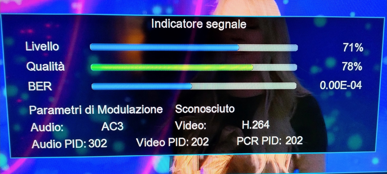

Questo è il livello BER misurato dal decoder: com’è?
He, interpretare quei dati non è cosa semplice.
Mi sembra un fondo scala dato che ti dice che sta rilevando zero errori alla -4.
Ma poi la barra azzurra si trova a metà scala e farebbe pensare ad un dato non più tanto buono.
Non dice neppure dove ha rilevato questi errori, se pur si tratta sempre di zero! Se prima della correzione Viterbi o prima di quella Solomon.
Un buon segnale dovrebbe avere valori di BER minori di 2x10-4 dopo Viterbi , preferibilmente alla -5 e dopo Solomon alla -11.
Detto ciò serve per forza uno strumento per verificare la bontà di quel segnale, in quanto darebbe anche altri parametri di valutazione.
Hai la QEF garantita dal postViterbi alla -04, ma sei al limite e senza margine in caso di deterioramento ulteriore della ricezione.
La risposta quindi è NO BUONO perchè hai molti errori. Lo si evince dalla barra della qualità non al 100%.

Meglio così almeno mostri loro direttamente il tuo problema, se di problema si tratti, perchè secondo me il segnale in arrivo è accettabile.
@ venue: il 100% come fondo scala non è standard per tutti i ricevitori.

In sintesi, per il DVB-T il Quality Index 100% è per un BER ≤ 10-7 dove il BER è riferito al Bit Error rate post Viterbi e prima della decodifica Reed Solomon.
é possibile che alcuni produttori "secondari" di tuner che non rientrano nell'organizzazione risparmino nella compilazione dell'algoritmo di calcolo e le indicazioni siano a "cacio cavallo".

Detto questo, su tutti i tv, su tutte le prese e su tutti i mux hai quei valori?
Su una TV ho qualità segnale 100, livello segnale 98-99, pre e posti viterbi 0
Fai le prove incrociate di TV e cavetti di collegamento per verificare se sia un problema della distribuzione interna all'appartamento o dei cavetti, o dei tv.
