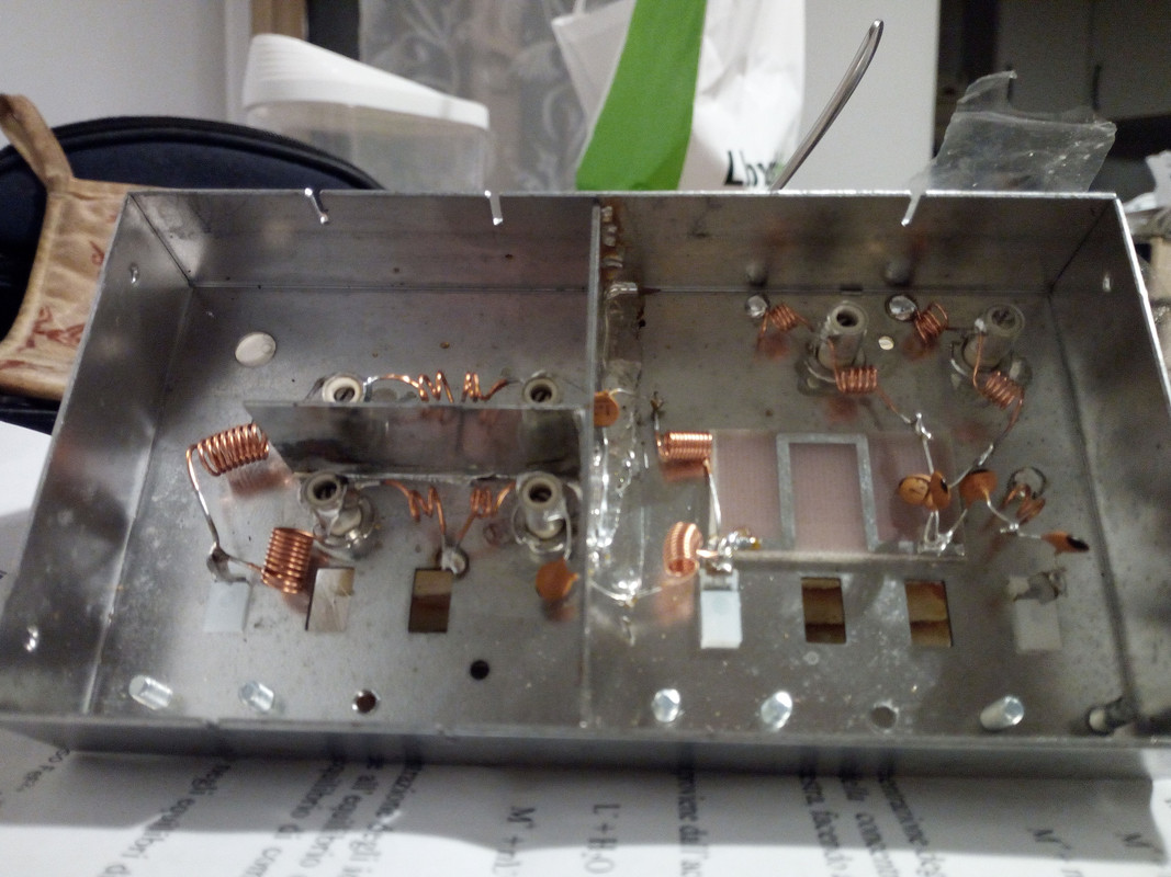

Ciao a tutti.
Allora per le trappole (quelle collegate sul circuito stampato lato ingresso Mix) : Se vuoi andare in basso puoi mettere una capacità da 1,5 pF in parallelo al trimmer capacitivo da 3 pF che hai.... quindi polo superiore e massa (tienila corta che altrimenti rischi che si accoppi con altri elementi). Il problema maggiore comunque lo troverai per la lunghezza della pista sullo stampato che "separa" (tramite lunghezza d' onda) la trappola dagli accordi di canale.....(se non hai la lungrezza giusta le trappole ti mangiano anche il canale miscelato).
Comunque ricorda che se ti sposti in basso la profondità del "buco" aumenta e se dovesse essere troppa devi aumentare il numero di spire della bobina in serie.
Sicuramente anche la capacità in serie dovrai aumentatare (per il motivo contrario al primo) e anche con questa mossa ti sposti verso il basso come frequenza di risonanza.
Poi se ti sposti verso i canali qui è più difficile..... se metti come nel caso precedente delle capacità in parallelo ai 2 trimmer capacitivi questi rischiano di accoppiarsi tra loro ed il "Q" ti peggiora ed avrai molto "piede"..... unica strada sensata sarebbe sostituire le 2 bobine da 2/05/2 con delle 2/05/3 (quindi delle 2 spire,stesso filo , ma con perno centrale di 3 mm)..... comunque se hai lo strumento...... con un po di voglia e pazienza ci si riesce....
Ultima nota.... per tararlo ti conviene farlo al contrario di come lo si collauda normalmente : tara prima il canale facendo in modo che la trappola del mix sia lontana (nota sulla nota.... se ti sposti di molto dal canale per cui era studiato, andando verso il basso.... dovresti aumentare il numero di spire delle bobine serie dei due accordi di canale per avere una buona selettività) e poi includi l' accordo della trappola e vedi il risultato..... questo è necessario per vedere se la lunghezza del circuito, o per essere più precisi, la posizione in cui si stagna l' accordo della trappola, è giusta.
Il canale ti si abbasserà di 1/2 dB ma avrai i fronti di salita e discesa più ripidi...... se tutto ti funziona correttamente
Buon lavoro
