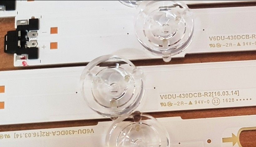

Ti ho inviato, mediante i messaggi privati, il risultato della ricerca di una vendita per una striscia adatta alla retroilluminazione per la tv Samsung UE43KU6000K. Tale striscia ha, come puoi vedere, degli emettitori o dei supporti circolari che fanno supporre che il tuo problema sia forse semplicemente un difetto di posizionamento delle strisce dietro alla superfice attiva dello schermo. Comunque mi sembra opportuno contattare l'assistenza Samsung per avere chiarimenti o per lamentare il problema se il difetto è evidente durante la visione.

Io non lo so come cosa certa ma, dato che il problema dei cerchietti sembra essere causato dalle strisce a contatto con la superficie fotoemettente/riflettente, penserei che anche il problema delle fasce più scure possa essere riconducibile ad una posizionamento non perfetto di queste strisce. Tieni presente che ho visto l'articolo in vendita su ebay proprio dopo aver letto il tuo messaggio ... quindi le mie sono solo supposizioni e non è esperienza.

La discussione ormai è un po' vecchiotta, ma visto che succede a tanti, si tratta della lente per la diffusione della luce che si stacca e cade all'interno. Le lenti sono incollate sui led di retroilluminazione, a causa di calore (e soprattutto) colle tristi, capita che se ne stacchi una o più.
Se casomai vi venisse voglia di riattaccarla, lasciate perdere. Io ho riparato tv per più di 30 anni, ma quando devo staccare un flat del pannello e rimuovere lo stesso mi vengono le palpitazioni. Basta nulla per fare danni "definitivi".
Come non bastasse, la lente ha un verso ben preciso, se la si attacca sbagliata, invece del cerchietto si vedono aloni molto peggio...

Alla fine il problema è stato risolto gratuitamente, anche se non volevano farlo perché dicevano che solo i televisori più grandi di 43 pollici rientravano nell’intervento gratuito durante la garanzia, ma poi leggendo tutte le condizioni del contratto ho visto che era gratuito anche per i 43 pollici.
Per risolvere il problema hanno cambiato direttamente tutto lo schermo direttamente a casa mia.
