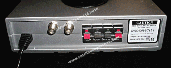

SuperJack V-Box II, SuperJack DP6600, Moteck V-Box II, Aston Satseeker DS-200 ed Aston SatSeeker DS100: sono tutti simpatici apparecchietti che interfacciati sul cavo coassiale permettono di comandare gli attuatori ed i motori H-H a 36 Volt; pare vadano piuttosto bene, tanto che qualcuno li preferisce al posizionatore classico; prezzi tra i 50 ed i 70 Euro tranne gli Aston, che costano più o meno il doppio:icon_wink: .
p.s.
Da questi posizionatori escono 4 fili (come tutti i posizionatori classici del resto), 2 per il motore vero e proprio e 2 per il sensore.
Saluti

Io uso il SuperJack V-Box II, non lo uso in diseqc1.2 perchè mi perde un po' di segnale, ma l'ho comunque provato e funziona anche in diseqc.
Questa soluzione e' stata da me installata e provata sia con ASTON XENA 2000 che con CLARK e devo dire che funziona,nel vecchio forum ci sono le foto di tutti i collegamenti,l'interfaccia era un V-BOX.
Poi sono ritornato alla configurazine originale ,con attuatore ...mi diverte di piu'..anche se devo fare 2 passaggi..questione di gusti,pero' e' consigliato a chi non vuole cambiare impianto.....
