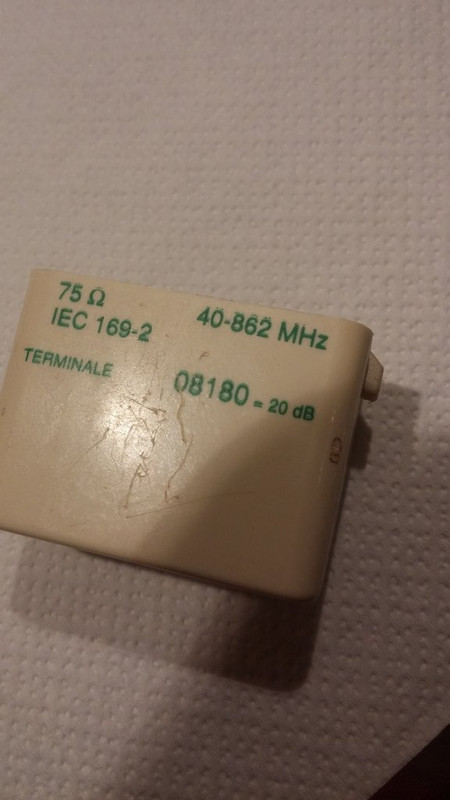

..oggi ho invece trovato questa (in realta' l'aveva messa l'elettricista vent'anni fa quando fece l'impianto elettrico.. aveva messo 20 db in ogni presa TV e aveva messo questa al terzo e ultimo TV della catena):
la cui "cover" e' questa:
credo che ora sì, si tratti di un terminale di "chiusura" con resistenza tra anima e massa... (ma con attenuazione di 20 db?)
Ora: mia figlia non guarda piu' la TV da un paio di anni (solo Netflix, Amazon Prime etc... con il PC) quindi la sua presa TV non serve..
siccome la sua sarebbe la terza TV di cui parlavo (prima TV in salotto.. poi cavo che va alla seconda TV e da qui il cavo prosegue alla terza TV) cambierebbe qualcosa, Gherardo, se nelle attenuazioni da cambiare che mi dicevi (14 db prima TV , 14db secondaTV, 10db terza TV), mettessi questo terminale con attenuazione di 20 db alla terza TV, senza collegarci nessun apparecchio televisivo (mi verrebbe da dire che se non prelevo il segnaleTV, non cambierebbe nulla... o no? )
