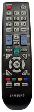

Dovresti cambiarlo dal tasto tools del telecomando, dovresti trovare più impostazioni, tra le quali il cambio audio.
Vado a memoria, dovresti trovarlo in alto a sinistra dove ci sono i quattro tasti direzionali

Nel mio caso si trova in basso del telecomando, secondo tasto a partire da sinistra.
